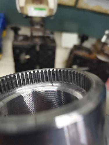

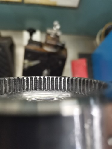

有些插出来是好的,有些插出来齿上少了一块,要么过切了,不知道是什么问题

 楼主| 发表于 2021-1-20 17:10 来自手机 | 显示全部楼层
就这样

插刀上是否有积屑瘤,另外中间孔小排屑顺畅吗?实际加工时里面都是切屑和切削液吧。
发表于 2021-1-21 15:08 | 显示全部楼层

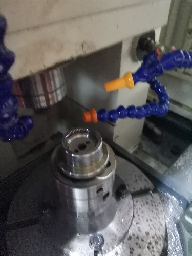

1、加工过程中产生位移才会乱齿,检查一下乱齿的零件定位夹紧的外圆直径是否尺寸超差,是否失圆。
2、如是涨套夹紧,检查一下涨套与零件间隙是否合理,液压是否稳定,涨套内是否有铁屑等
 楼主| 发表于 2021-1-21 22:10 来自手机 | 显示全部楼层
yongxiangle1969     有时候有大小齿,是不是工装没有设计好
发表于 2021-1-21 23:00 | 显示全部楼层
因为你拍的图片不清楚,所以原因还不好判断。但如工装不好导致工件偏心,确实也会出现大小齿的情况,且大小齿分布位置为180°的关系。
发表于 2023-6-21 17:24 | 显示全部楼层
插杆松了
发表于 2023-11-7 23:55 | 显示全部楼层
1.刀动了   2.工件没夹紧
