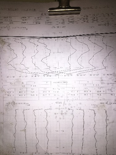

请教各位朋友帮我分析一下这种齿形是怎么造成的

请人专门设计个滚刀

发表于 2021-2-3 22:03 | 显示全部楼层
滚刀夹具的精度可能是有问题的

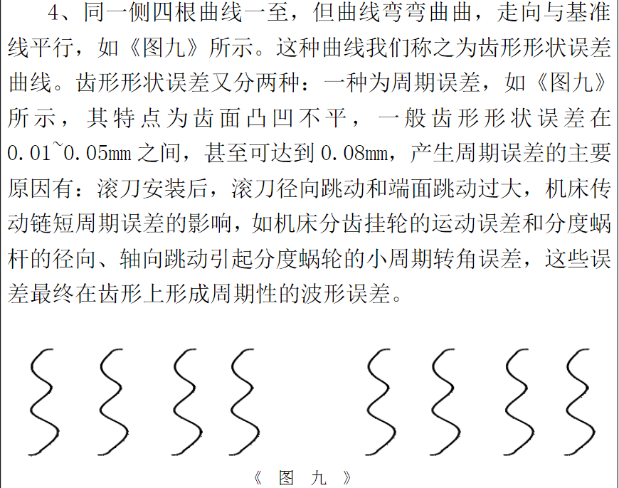

发表于 2021-2-21 15:16 | 显示全部楼层
打下滚刀在机床上的刀肩跳动,一般要求在1丝以内
发表于 2021-2-21 16:38 | 显示全部楼层
还有一种情况会造成这样 就是滚刀切不动齿轮的毛胚 造成周期性的让刀
发表于 2021-2-21 16:48 | 显示全部楼层
齿形还可以的,误差最大也就是0.02mm这样子,把精达的测量中心,误差放大调小一点,貌似压力角有偏大的情况,应该可以把滚齿机螺旋角摆角调整小一点(差动计算不要动)
