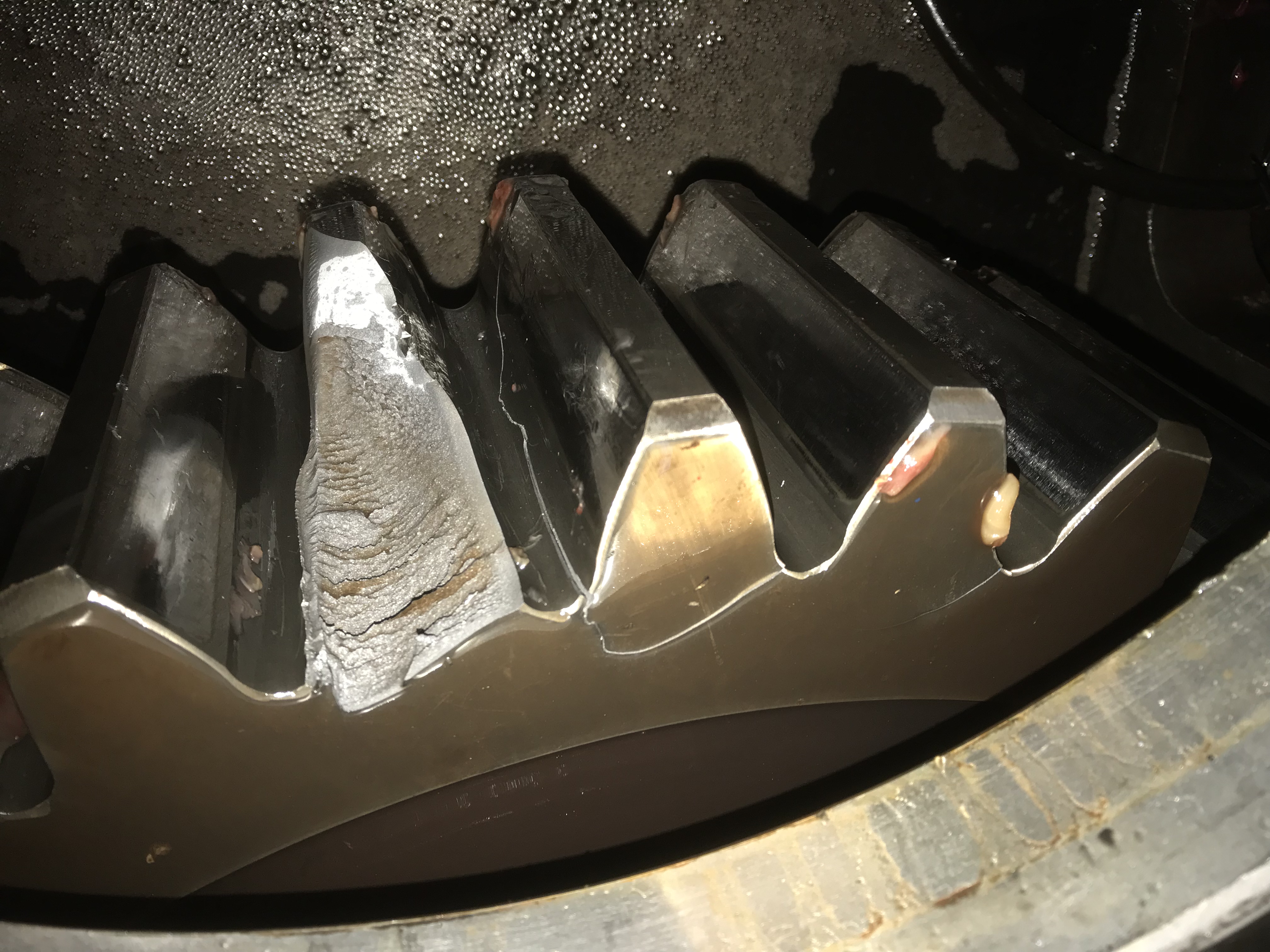

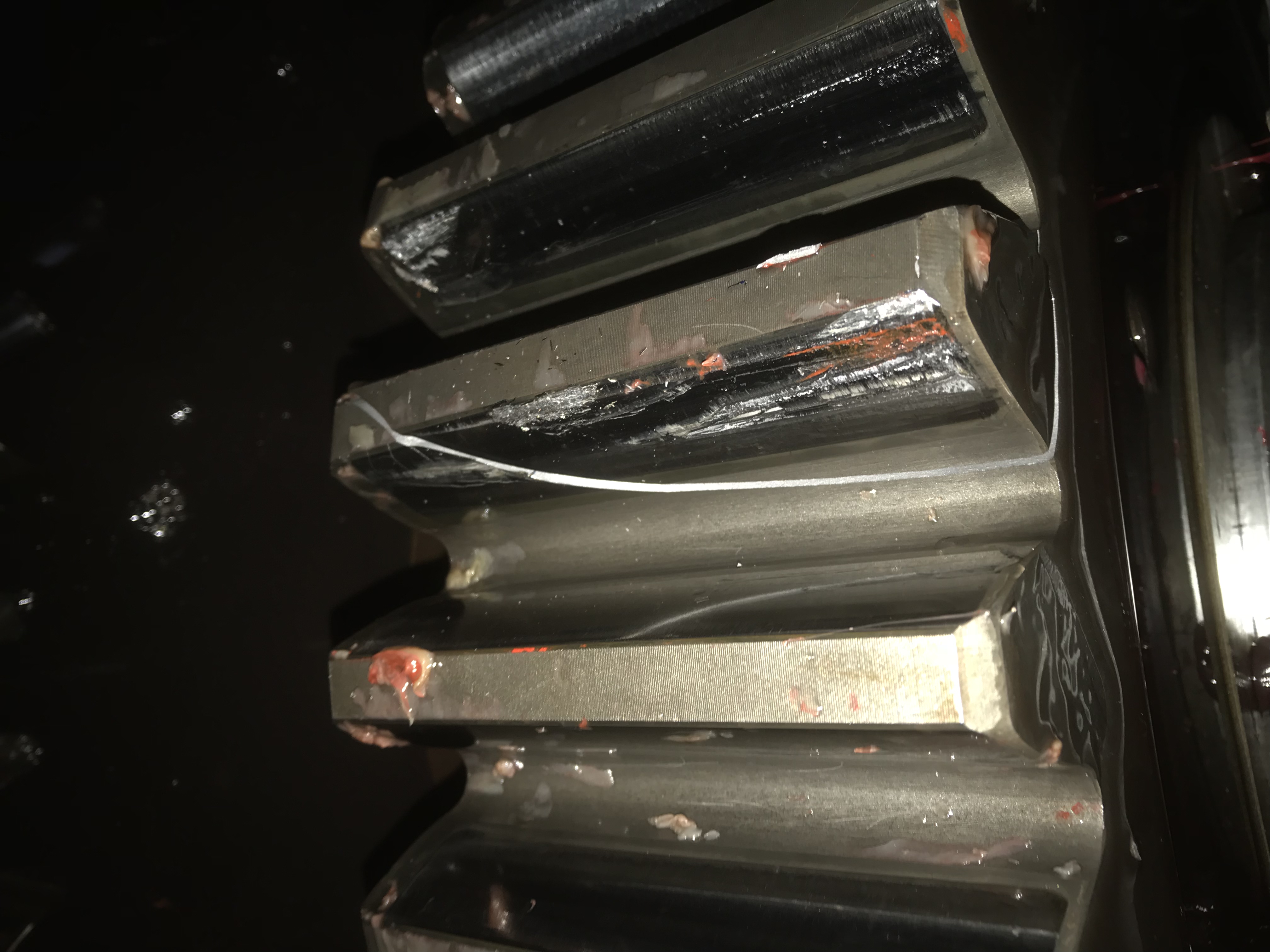

回转行星减速机输出齿轮与驱动惰轮在加速疲劳试验过程中(2倍额定载荷)瞬间断齿,检查校核报告没有问题,修形参数也是成熟的。断齿原因大家说说朝哪个方面考虑,帮助一起找下原因。

看着啮合斑点还可以,应该是强度不够吧!
不过从一侧断裂有可以是偏载。
发表于 2021-1-14 22:26 | 显示全部楼层
应该是严重偏载
发表于 2021-1-15 08:12 | 显示全部楼层
从一侧断裂应该是偏载,之前遇到过平行轴齿轮副也是这种情况,原因是一端轴承损坏整个轴倾斜了。
发表于 2021-1-15 08:21 | 显示全部楼层
1.查金相材质硬层等。2.查轴平行度
发表于 2021-1-15 08:43 | 显示全部楼层
同意楼上的观点,重点看看金相组织。
发表于 2021-1-15 11:11 | 显示全部楼层
过载了,重新检查一遍设计吧
发表于 2022-10-29 16:51 | 显示全部楼层
典型的偏载造成的,khb很大
