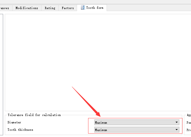

我用Kisssoft设计的一对圆柱齿轮,发现导出的3D齿顶圆直径、齿根圆直径都比报告上的要小一些,是为啥呢?求大佬解惑
发表于 2021-1-15 08:59 | 显示全部楼层
这两项选成最大值应该就可以了
发表于 2021-1-15 14:43 | 显示全部楼层
这两个直径都是有公差的,一般是根据中间值导出的,你可以核对一下看看是不是这样的。
 楼主| 发表于 2021-1-17 10:31 | 显示全部楼层
百叶心灵 发表于 2021-1-15 08:59
这两项选成最大值应该就可以了
谢谢指点,确实是。那么如果我的齿轮要用粉末冶金工艺做,受否就应该按中间值导出3D?
确实是的,谢谢!
发表于 2021-1-17 12:32 | 显示全部楼层
粉末冶金厂做产品,开模时外形尺寸一般会做到产品的最小尺寸值,模具寿命最大限度的使用。因为生产过程中随着模具的磨损,产品外形尺寸会越来越大。
