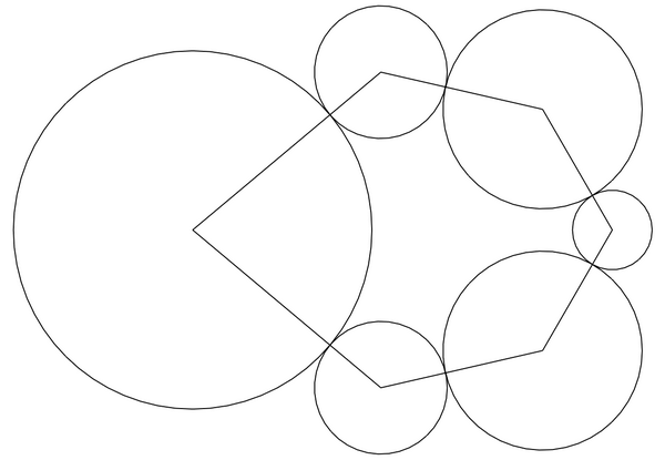

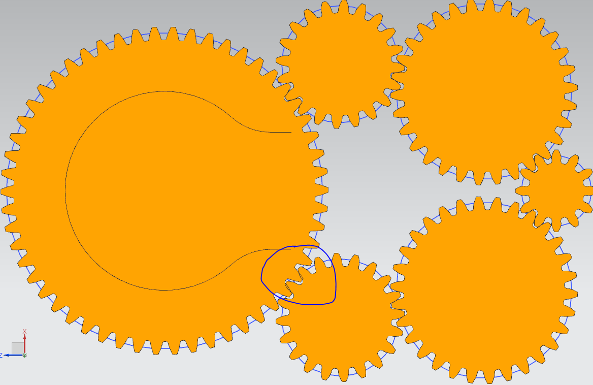

求教论坛前辈.如图所示,6个齿轮围绕成一圈时,图示处啮合有重合(既首位干涉).模数都为1.5,齿数12的1个,30的两个,20的两个,54的1个.
对齿轮了解较少,寻求前辈指点.谢谢!

这是个代数问题。
意思是想做成上下对称结构。
各中心距(节园半径之和)确定的话,无一般解。
因为一个四边形,四个角都须是半齿距角的整数倍,再加上三边已确定,约束已满,那么首尾圆心连线,不可能正好呈水平状态。
用角度变位,慢慢调整中心距,倒是能凑出来。
不过很麻烦。
