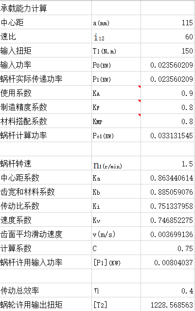

最近做了一个承载能力计算的表格,但总觉得有问题,但是又不确定,还请各位坛友帮忙指点指点,助我完善一下,在此拜谢!
