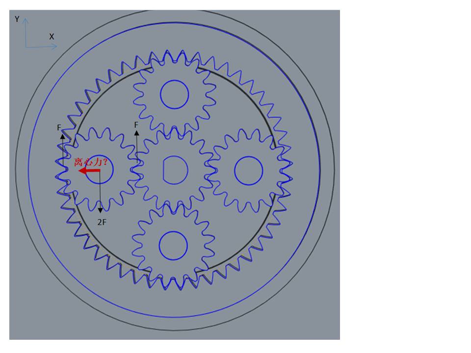

如附图,如果想对某个行星轮及其对应的行星轮销钉进行受力分析,我们很容易得知:
行星轮在Y方向同时受到太阳轮对其作用的圆周力F、内齿圈对其作用的相同方向的圆周力F和方向相反的由行星轮轴销产生的反作用力2F;同时根据牛顿第三定律,轴销会受到由行星轮施加的反作用力,沿+Y方向。
在X方向上,行星轮受到由太阳轮和内齿圈施加的向心力,大小相等、方向相反,故行星轮轴销受到的合力为0(图未画出)。
但现在有个疑惑在于离心力上X方向上),如图红色部分,行星轮的离心力是否真的存在,是否真的也作用于行星轮轴销?在物理学里边,离心力是一个虚拟的并非真实的力,如果这样,行星轮轴销所受到的力仅在Y方向上,而X方向为0?
还请对此有研究的伙伴给个回复,谢谢!

只有在很高的输入转速时(或线速度大于15m/s),才会考虑离心力。离心力作为径向力作用在行星销轴或者其余行星轮之间的轴承上。

离心力确实存在,但小模数减速箱齿轮一般没必要考虑离心力,,,

需要计算悬挂的销轴,可以计算行星轮销轴的切向力,销轴材料,行星架材质,销轴直径与悬挂长度,行星板的厚度等。
