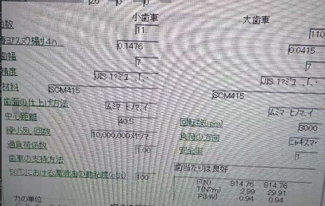

发表于 2020-12-29 20:39 | 显示全部楼层
比如这个强度30NM
比如这个强度30NM
比如这个强度30NM
