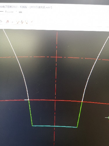

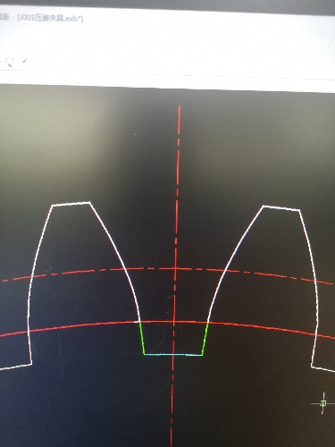

发表于 2020-12-21 16:54 来自手机 | 显示全部楼层 |阅读模式
当基圆大于齿根圆,齿根圆齿厚怎么求?,基圆和齿根圆之间是过渡线,或者怎么求过渡线的夹角,下图红色是基圆,绿色是过渡线,蓝色是齿根圆!
发表于 2020-12-21 19:51 | 显示全部楼层
齿根圆齿厚应该不是固定的值,与刀具圆角大小有关系

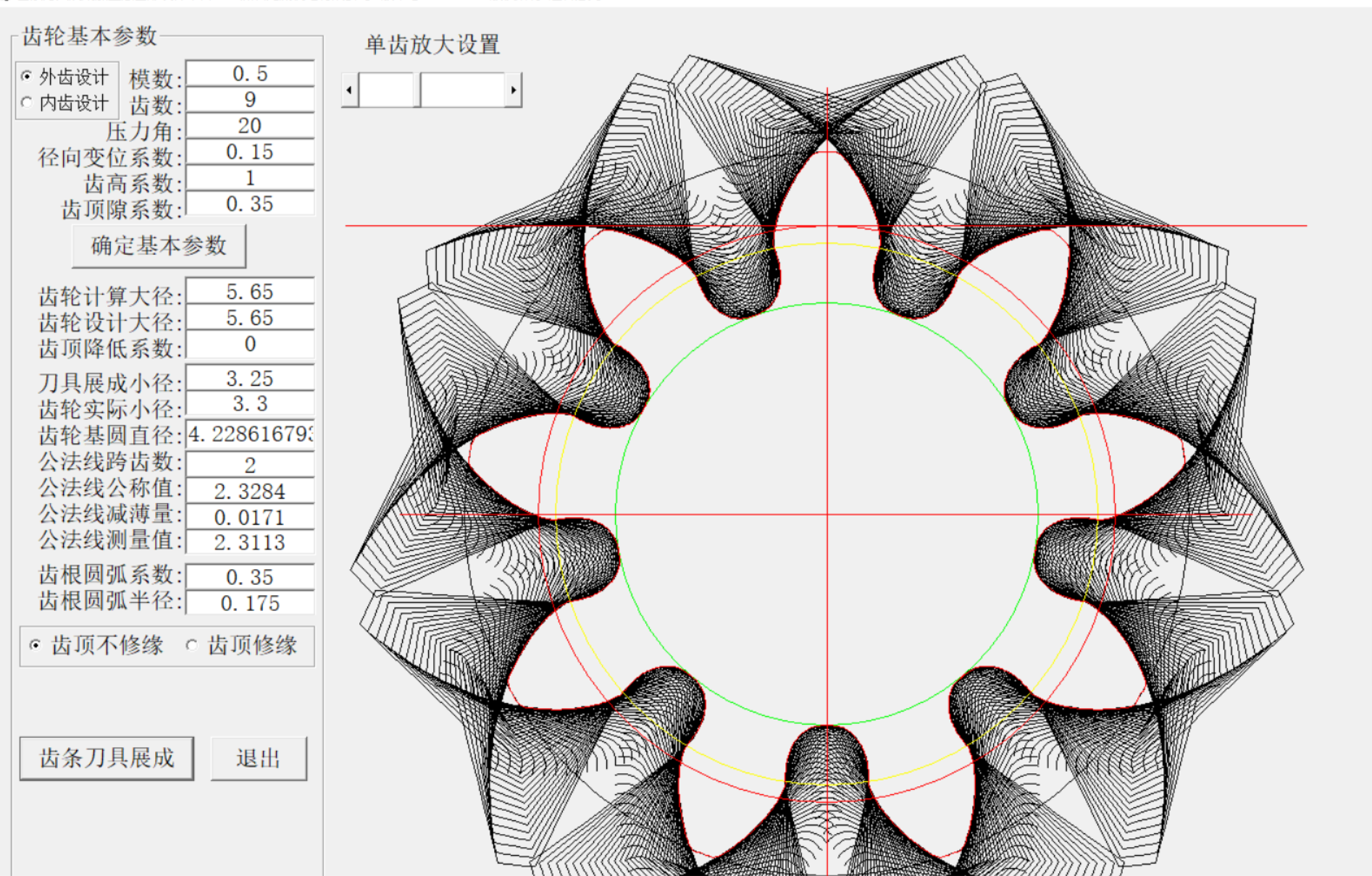

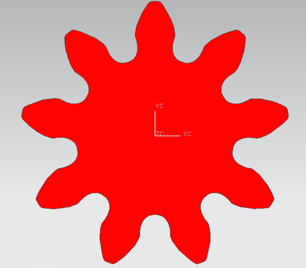

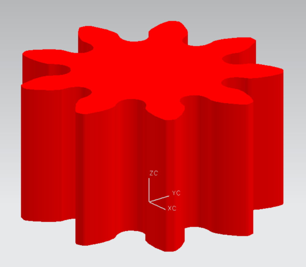

发表于 2020-12-21 22:31 | 显示全部楼层

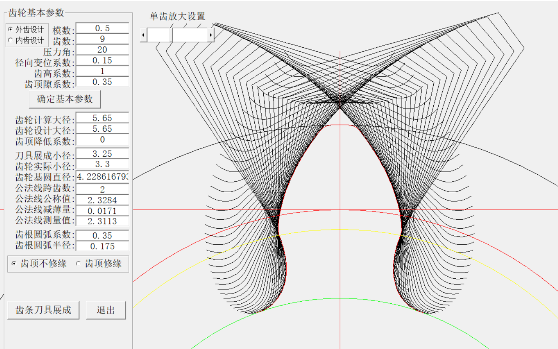

说的是齿根圆,但如果细细看一下任何一个滚切出来或者插齿出来的实物齿轮,就会发现,齿轮的齿根,是曲线(曲面)组成的,直齿轮,齿根也不可能是直的,如果用展成原理去求,是可以求出来的用齿条展成得到的平面图:
一个齿放大后得到的图
三维模型的平面图
拉伸后的图
实体模型 9.zip (76.85 KB, 下载次数: 5)
结论,齿轮的各部分都不是一个固定的尺寸,随着参数的变化,滚刀的变化,齿厚的变化,或者是插齿参数的变化,得到的齿根部分都不是一样的,要想真的知道某一特定加工方法后齿轮的齿根弧长,必须充分考虑这些因素,用解析法去进行计算才能精确的得到。

齿轮几何尺寸计算里面有一个叫任意弧齿厚的参数,详细计算参见机械原理,齿根过渡曲线的问题论坛很久以前就有前辈woodee的贴子做过详细说明,自己可以尝试推导并不难,齿根过渡曲线的问题参见下面两个woodee的贴子
https://www.gearbbs.com/forum.php?mod=viewthread&tid=7774
https://www.gearbbs.com/forum.php?mod=viewthread&tid=8291

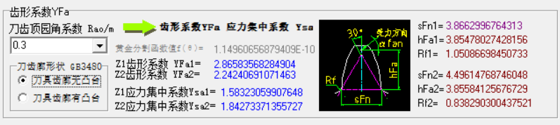

发表于 2020-12-22 18:05 | 显示全部楼层
齿根厚度计算
齿根厚度计算
齿根厚度与刀具齿顶圆角系数 R/m 和刀具齿廓形状(是否有凸台)有关,计算过程中需要解超越方程(逼近法)

发表于 2020-12-23 09:46 | 显示全部楼层
番茄唐龙 发表于 2020-12-22 10:51
齿轮几何尺寸计算里面有一个叫任意弧齿厚的参数,详细计算参见机械原理,齿根过渡曲线的问题论坛很久以前就 ...
没细看 。。。你这种情况下要计算齿根弧齿厚确实要根据刀具参数来确定,一般计算齿根过度曲线30度的切线处的厚度,作为危险截面尺寸

楼主提出的这个问题归根结底是“曲线齿条求共轭齿面”的老大难问题。所以
(1)首先要解决理论问题
        在我的《实用齿轮几何学理论与应用》一书中为曲线齿条求共轭螺旋面建立了一条无需应用微分几何的“高速公路”。另外,也可参看我于2020-06-14在论坛上发的帖子“【论文】渐开线齿轮齿根过渡曲线是圆弧齿轮端面齿廓截形”;
(2)还需确定螺旋齿轮避免跟切(包括直齿轮)的最少齿数zmin
        见本人2021-04-17帖子“齿轮避免跟切系列报道之一 ——圆柱齿轮避免跟切最少齿数zmin”
(3)3楼的图形及参数能看出过渡曲线与齿面光滑链接吗?显然还存在跟切,不能光滑连接。
