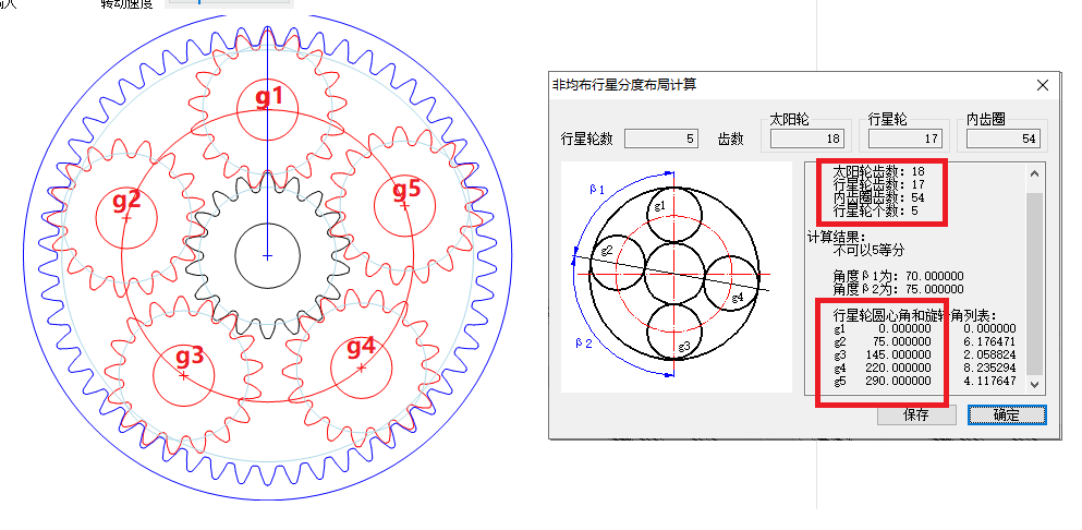

那行星摆放的角度怎么算呢?有什么公式呢,比如太阳齿是54,中心齿是18,行星齿的个数是5,谢谢啦

GB/T 33923-2017 有算法

谢谢啦 ,想问下你这个是哪款齿轮软件算出的?
