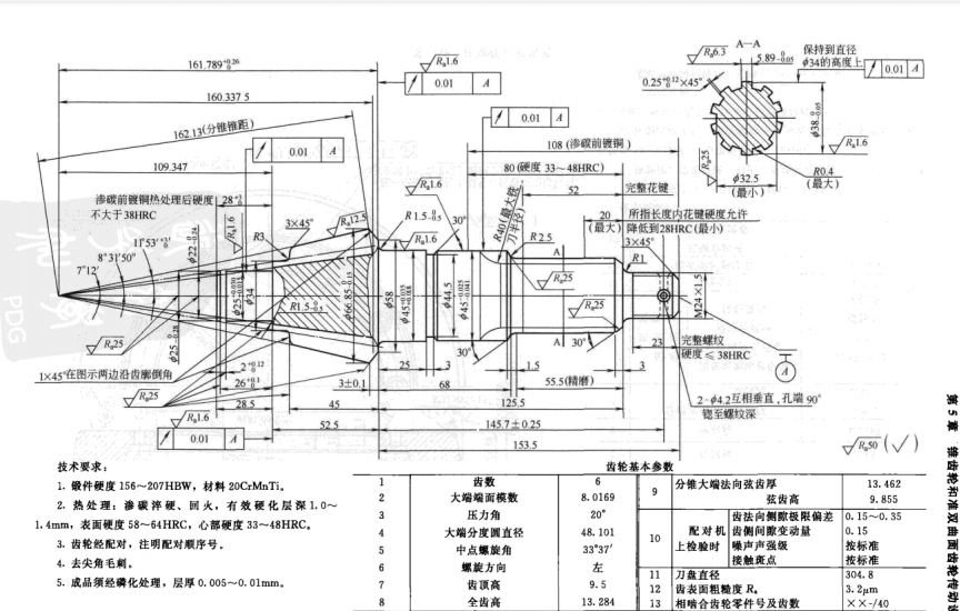

请问论坛里各位朋友,螺旋锥齿轮的齿侧间隙是靠什么来实现的啊?我看齿轮传动手册上的图纸参数表里要求了配对机上检验时的齿法向侧隙的极限偏差,齿轮加工的时候是怎么来保证所需要的侧隙呢?
