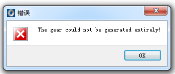

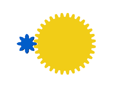

12.PNG 13.PNG 请教一下各位老师,为什么几何3D可以生成3D齿轮图,但3D输出却说齿轮无法生成呢?
 楼主| 发表于 2020-12-17 10:35 | 显示全部楼层
试了一下,可以选择已装的CATIA,但输出时程序会自动关闭,未知是否版本不适合?
发表于 2020-12-17 12:03 | 显示全部楼层
提示说的很清楚了。
不能整体输出,意思是只能单个齿输出了。
 楼主| 发表于 2020-12-17 14:09 | 显示全部楼层
梦飞飞141414 发表于 2020-12-17 12:03
提示说的很清楚了。
不能整体输出,意思是只能单个齿输出了。
我试过单个都不能输出呢,也是会直接关闭程序
发表于 2020-12-17 15:01 | 显示全部楼层
试试不要3D输出,直接保存3D齿轮
 楼主| 发表于 2020-12-17 22:02 | 显示全部楼层
yzgys 发表于 2020-12-17 15:01
试试不要3D输出,直接保存3D齿轮
楼上朋友说的这个方法可以,谢谢了!
发表于 2020-12-18 13:39 | 显示全部楼层
保存成3D  stp格式呀
 楼主| 发表于 2020-12-19 08:08 | 显示全部楼层
l370154421 发表于 2020-12-18 13:39
保存成3D  stp格式呀
STP  x_T 都可以的
