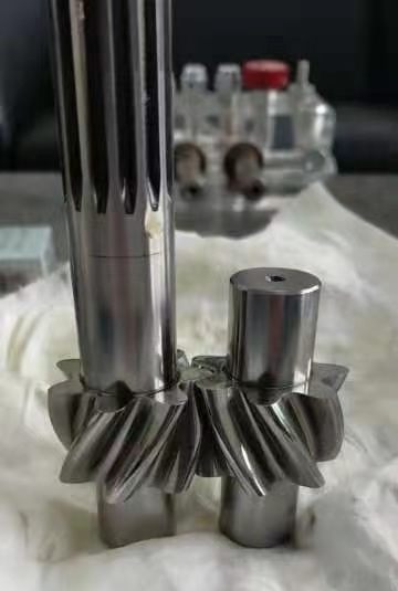

请教各位大神,这对齿轮是不是圆弧齿轮。如果是,该怎么测绘!

螺旋角大的斜齿轮

1.油泵齿轮;
2.平行轴圆柱斜齿轮,变位系数比较大
3.在任何一种齿轮测量中心上都可以测;
4.按π*m*cona估算模数和压力角,把齿形曲线拉直
试试吧

可能是做口罩的输送泵上用的吧。就是一对渐开线螺旋角较大的齿轮.

批量做过这样的齿轮,滚刀是客户提供的,最终要磨齿,
齿轮是油泵齿轮,客户提供的图纸标出齿宽,导程,法向模数,螺旋角.齿根直径,齿顶圆直径。没有标注齿轮压力角、齿厚,公法线
滚齿加工通过齿根直径控制齿厚,齿轮检测中心,仅检测螺旋角(热处理后变形比较大,两侧的螺旋角变形量不一样)
同一系列的齿宽不同,仅齿根直径,齿顶圆直径相同,但导程,法向模数,螺旋角都不一样
