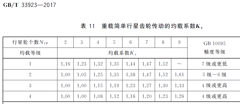

但是客户说按MAAG可取1.05~1.1之间。没找到相关证据支持客户的言论。
各路大神有关于MAAG行星设计的资料参数可解惑嘛
感谢各位了

客户说的是对的,现在加工精度很高,经过实际贴片测试,在7个行星轮以下,内啮合且内齿圈固定的行星轮的不均载在1.05以下,但内齿圈的不均载在1.1左右。为什么在同一内啮合有2个不均载系数,与计算方法有关。
