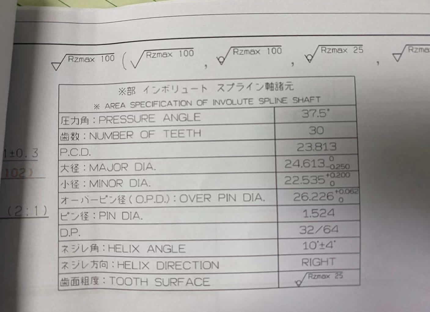

各位老师,请教一个花键的形状,怎么画出来。
压力角37.5°,齿数30,PCD 23.813,大径24.613,小径22.535.

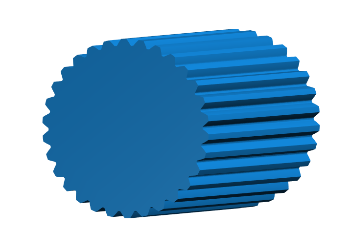

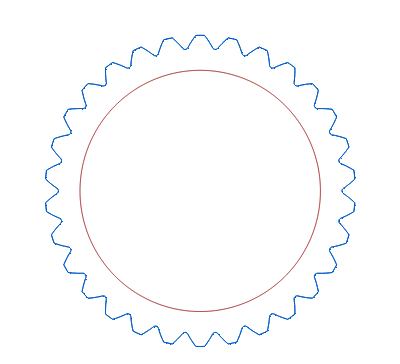

发表于 2020-12-9 13:38 | 显示全部楼层
只要是渐开线的,都能当齿轮来画。我试着画了下,效果如图。
spline
spline
先转换参数,模数0.7937(径节换算),变位系数0.065(先输一个,最后再按跨棒距去调齿厚即可。这里按最大跨棒距26.288换算)。
其他参数按表中所给输入即可。

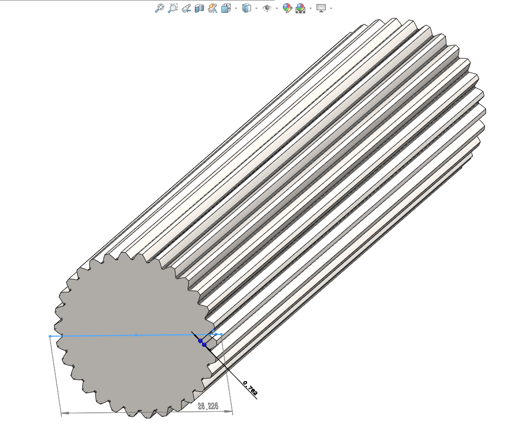

发表于 2020-12-9 17:06 | 显示全部楼层
用solidworks画的
跨棒距26.226/棒径1.524
发表于 2020-12-9 17:09 | 显示全部楼层
螺旋角是10'
sn=1.2756
 楼主| 发表于 2020-12-10 11:56 | 显示全部楼层
zbq2334 发表于 2020-12-9 17:06
用solidworks画的
跨棒距26.226/棒径1.524
这个是渐开线的花键,能帮忙导出dwg格式的图不,准备加工花键的夹具,多谢。
