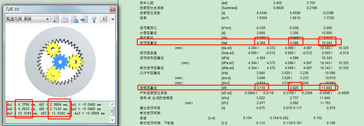

请问下为何报告中的齿顶圆,齿根圆直径,要比实际的大呢?
发表于 2020-12-8 13:38 | 显示全部楼层

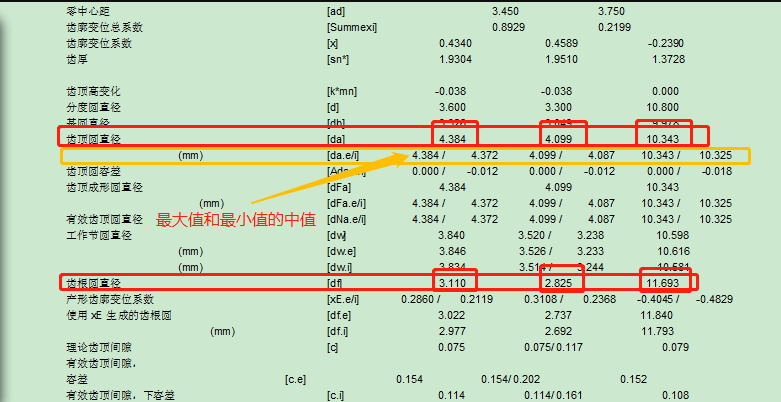

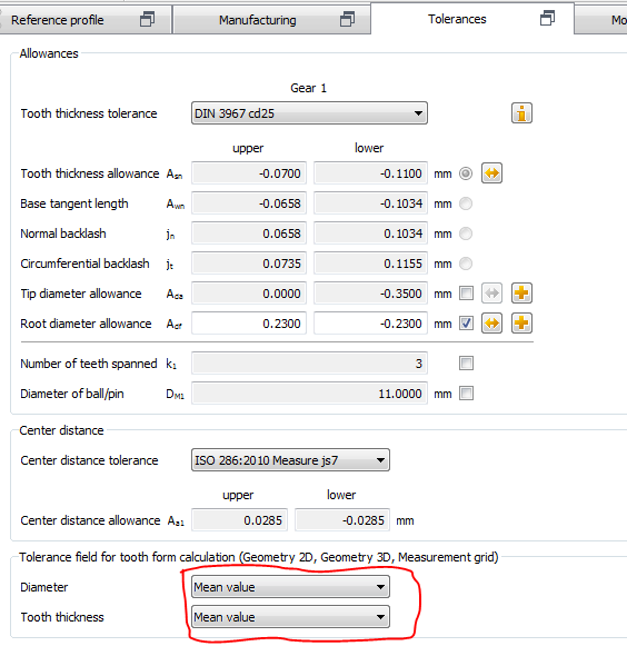

发表于 2020-12-8 16:53 | 显示全部楼层
公差
公差
默认显示中值,可根据需要在tolerance里面调整显示最大值/最小值/中值/名义值。
