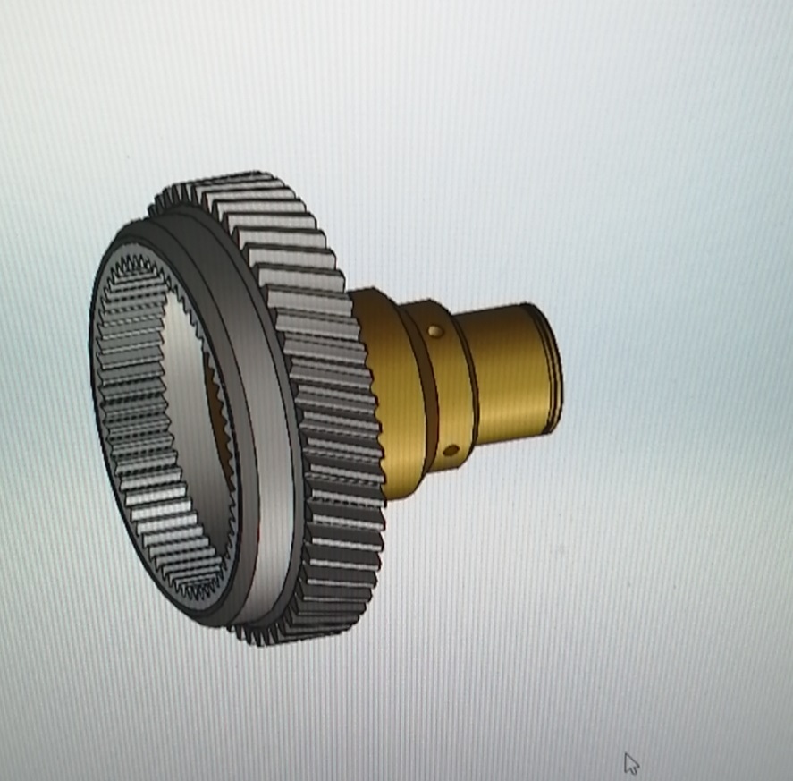

这个有外齿与内齿的齿轮轴用什么材料,怎么加工及热处理?

 楼主| 发表于 2020-12-3 09:18 | 显示全部楼层
外齿输入60千瓦,最大扭矩500,最高转速4000RPM,外齿6级精度,内齿7级精度,行星架输出,飞溅润滑,商用车车辆城市工况

外齿输入60千瓦,最大扭矩500,最高转速4000RPM,外齿6级精度,内齿7级精度,行星架输出,飞溅润滑,商用车 ...
零件承受较大负载,要求高速耐磨,通常选用的材料是优质低碳合金结构钢,热处理工艺通过碳氮共渗,达到内部有一定的韧性,表面坚硬耐磨,较耐冲击,疲劳强度也较强。
发表于 2020-12-9 09:05 | 显示全部楼层
看过类似零件用的材料是20MNCrS5(仅供参考)
发表于 2020-12-10 08:12 | 显示全部楼层
20CrMnTi如何?
 楼主| 发表于 2020-12-14 14:50 | 显示全部楼层
用20CrMnTi的话外齿可以渗碳淬火然后磨齿,内齿怎么办?
发表于 2020-12-15 15:47 | 显示全部楼层
内齿也磨齿,用三菱展成磨齿机床。
