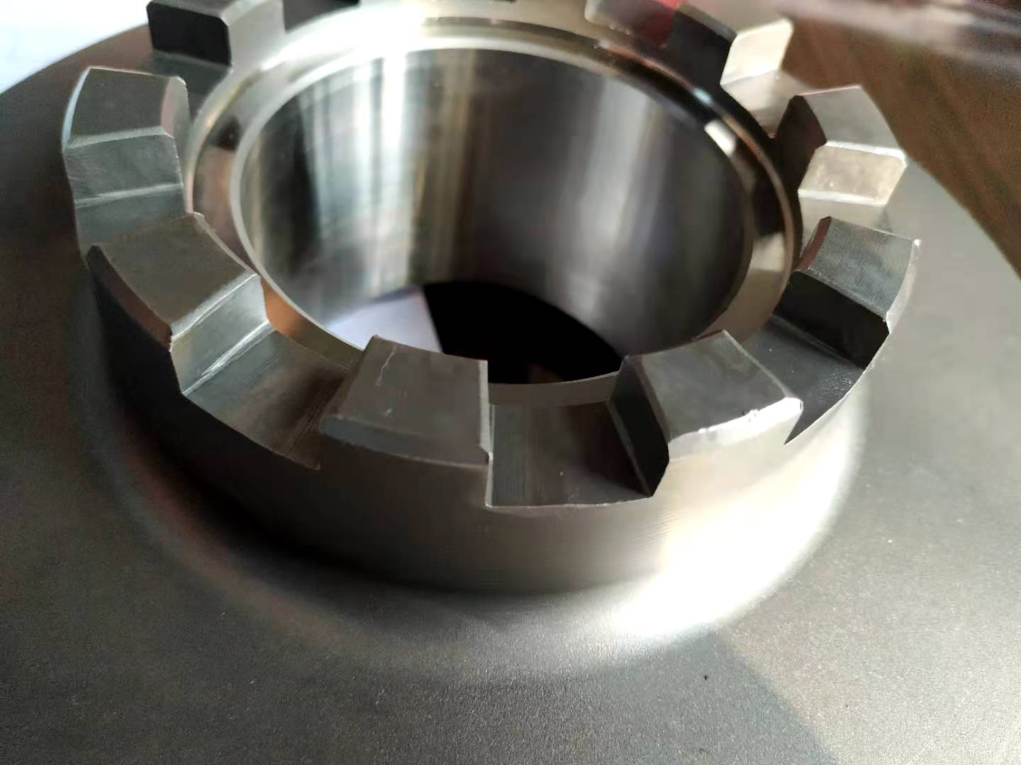

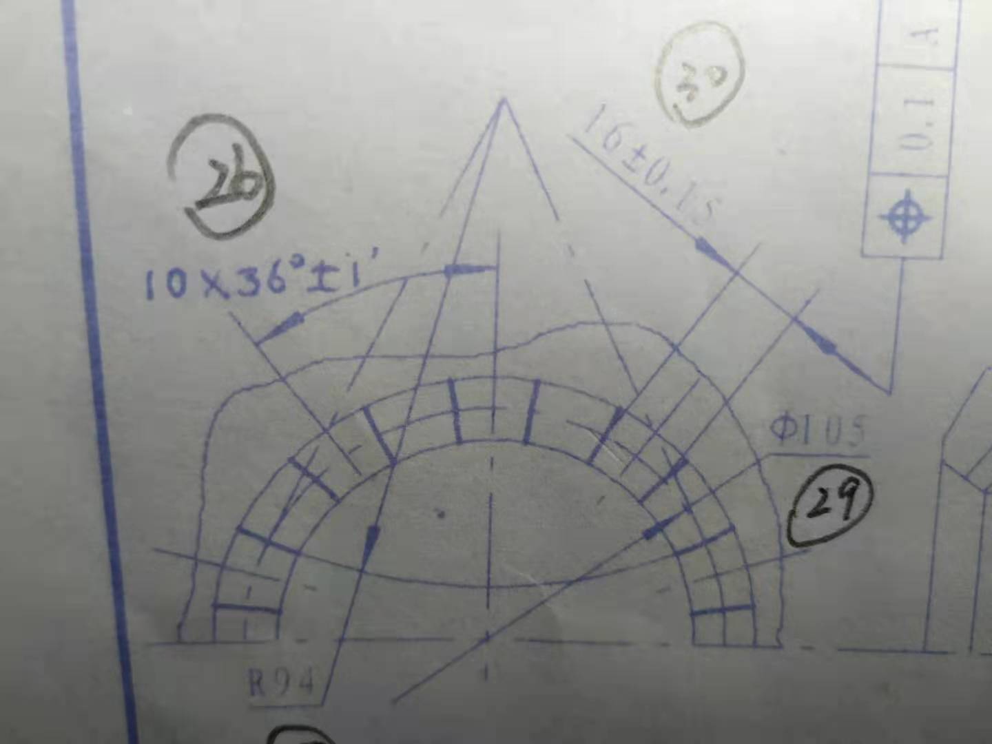

求教,测量铣爪上的齿厚,φ105圆上齿厚该怎样测量?
发表于 2020-11-30 16:38 | 显示全部楼层
建议转换为量销径测量
发表于 2020-11-30 19:56 | 显示全部楼层
可不可以通过测内外圆上的齿厚来计算?

这个不难啊,这算作叫端齿吧,线切割割一个这个结构,往里一放就一目了然了。
发表于 2020-12-1 07:45 | 显示全部楼层
槽底有锥度吗?
发表于 2020-12-1 08:00 | 显示全部楼层
目前来看,用影像仪检测比较容易。
 楼主| 发表于 2020-12-1 16:57 | 显示全部楼层
山中樵翁 发表于 2020-11-30 19:56
可不可以通过测内外圆上的齿厚来计算?
您是指哪个外圆上的齿厚?
 楼主| 发表于 2020-12-1 17:00 | 显示全部楼层
还需要考虑和孔的同轴度要求,不仅仅是割一个一放,齿两铣面有弧度的
 楼主| 发表于 2020-12-1 17:02 | 显示全部楼层
没有锥度,是平的
 楼主| 发表于 2020-12-1 17:03 | 显示全部楼层
yzgys 发表于 2020-11-30 16:38
建议转换为量销径测量
测量销?
