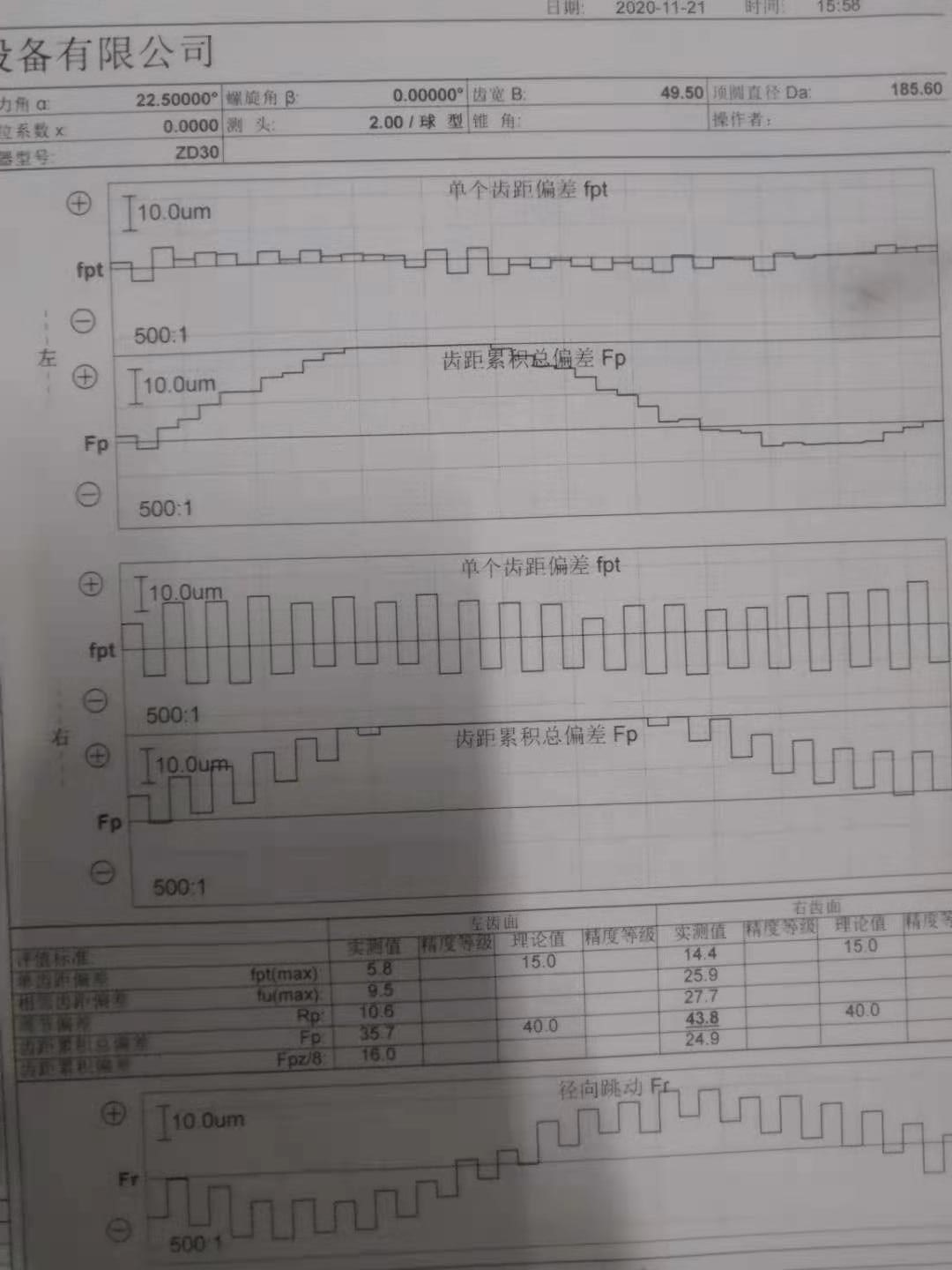

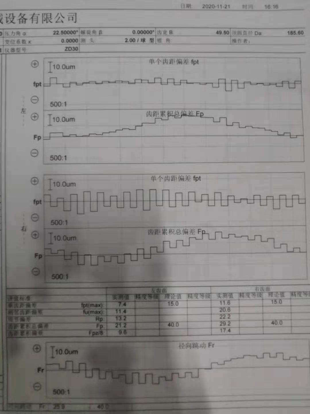

各位帮忙看一下 连续测了几件 都是右齿面累积大,滚刀是双头滚刀,齿数40 ,到底怎么回事

检测滚刀右齿面齿距误差和齿面跳动

左右齿面差异并不大,此处不能说只是右齿面累计大。建议检测滚齿节圆跳动是否超差
发表于 2021-1-21 16:49 | 显示全部楼层
径跳Fr都0.04了,那么是加工有几何偏心,要么是检验有几何偏心,至于齿距累积偏差,应该是端面跳动问题,要么是加工装偏了,要么是检验的时候装偏了,,建议加工的时候,测量定位面的跳动,最高点做一个记号,然后在检测中心里面测量,同样测量端面跳动,并观察最高点的记号处是不是一样

明显是加工偏心造成:
1:盘类齿轮:如果是非涨紧工装检测产品定位芯轴端径跳确认是否<0.005,如果是涨紧工装用标准件装夹后检查标准件径跳<0.005,端跳<0.01;
2:轴类齿轮:用标准芯轴装夹与上下顶尖之间后,检查上下端跳动<0.005且高低方向一致,检查XY方向侧母线误差<0.01/100。

楼主这问题查到了吗, 齿向精度怎么样,产品是精滚、还是滚磨,还是滚剃,个人判定,只要齿形齿向跳动合格,跟刀具就没多大关系,检验问题更小,因为你的检验一旦有问题了,你的检验仪器检其他产品也是不合格的,这个风险就更大了,你用的是什么设备,产品累积超差跟设备的分度精度有很大的关系,包括刀架的轴向固定精度,想您这三张报告,累积并不一样,有大有小,有可能跟你的设备分度刀架轴向窜动有关系!
发表于 2021-1-22 18:14 | 显示全部楼层
建议从工装夹具入手,齿胚的端面跳动,滚齿治具与齿胚的同心,还有测量时是否同心产品与测齿棒之间?,
