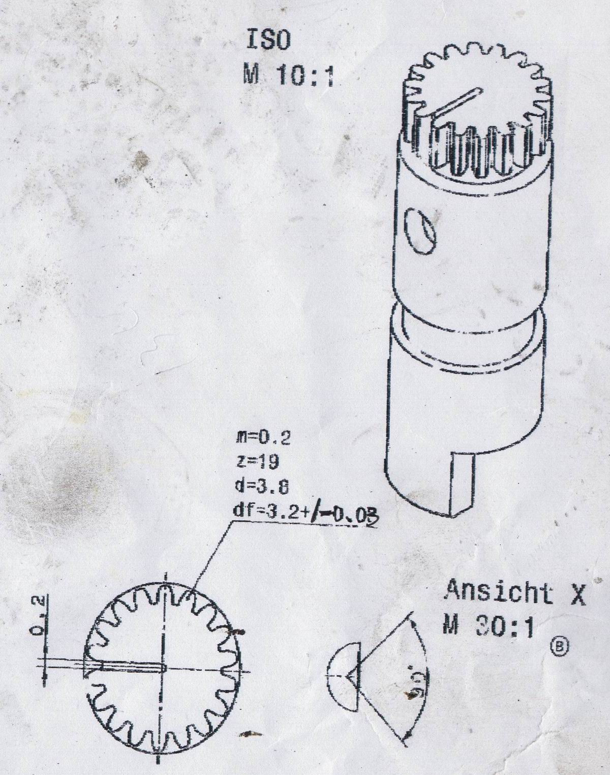

寻找可以加工此工件齿轮部分的厂家.或请那位高人指点此工件用什么工艺.机型可以加工.坐等中

是花键,用冷轧,没压力角及公差
 楼主| 发表于 2011-2-19 16:26 | 显示全部楼层
谢谢!用滚齿或者插齿可以加工吗?如果可以用什么机型比较好?
发表于 2011-2-19 19:44 | 显示全部楼层
这样的花键只能用搓齿加工,因退刀槽太小是不能进行滚齿加工的,批量小的只能用插齿加工,但插齿效率太低划不来。

车加工毛坯--无心磨--磷化--齿形冷挤压--钻孔镗孔切槽-热处理-磨床
发表于 2011-2-23 22:47 | 显示全部楼层
用插齿加工,模数、齿数都大,效率不会很低
发表于 2011-2-24 13:12 | 显示全部楼层
搓齿机~刀具可以选艾普斯或不二越的
