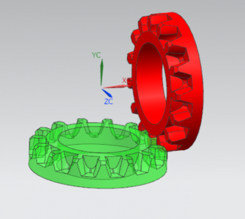

关于双面齿轮传动的几点疑问,向各位老师请教:
1.双面齿轮传动的优势。为什么不采用传统的正交直齿面齿轮传动(与直齿轮啮合)呢?
这种双面齿轮传动的应用对象是什么呢?
2.关于双面齿轮传动的结构设计。一般的135°非正交面齿轮不应是锥形齿坯吗,这种双面齿轮是怎么实现这种圆柱型结构设计的?不知道大家是否有相关资料?
3.关于双面齿轮传动对安装距要求不高的问题。我尝试采用一对135°非正交面齿轮传动进行了啮合分析(并进行了修形,以避免边缘接触),和传统的正交直齿面齿轮传动对比了安装误差对其接触轨迹的影响,对比出来双面齿轮传动在安装距要求不高方面优势不大。

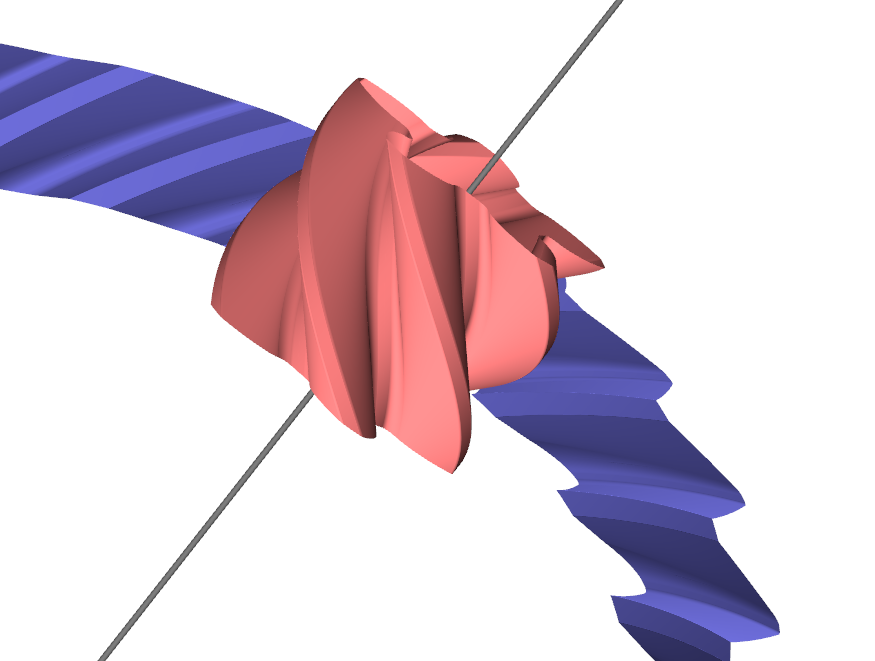

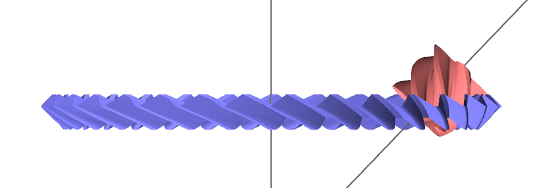

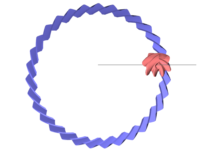

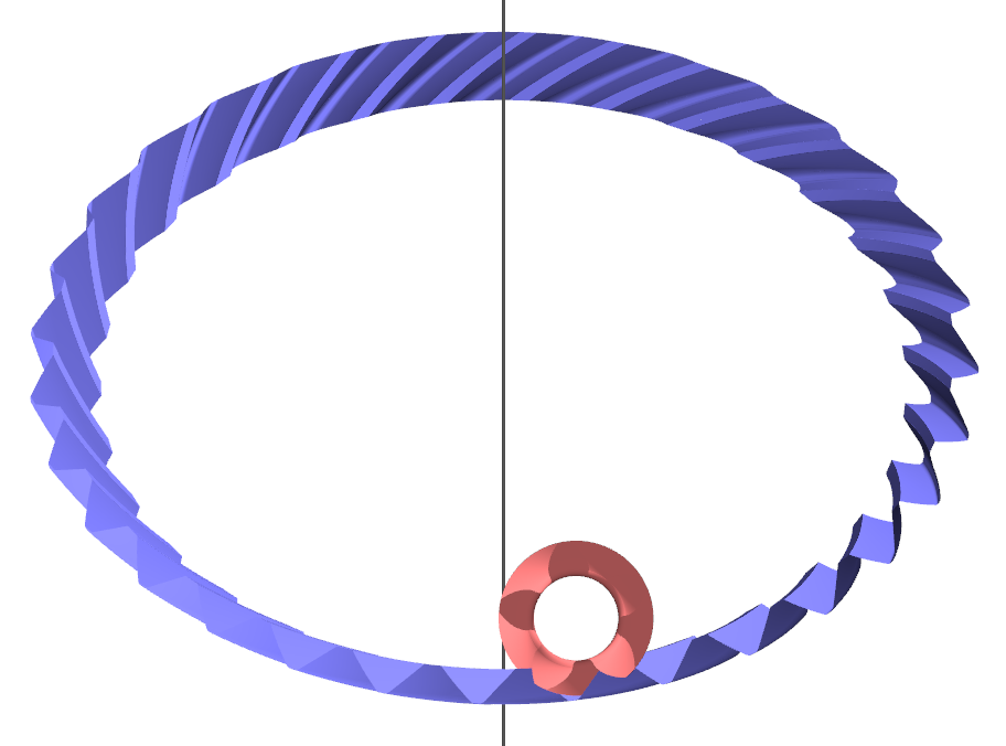

发表于 2020-11-22 16:53 来自手机 | 显示全部楼层
这是双面齿轮传动的图片,图片来自费老师。
