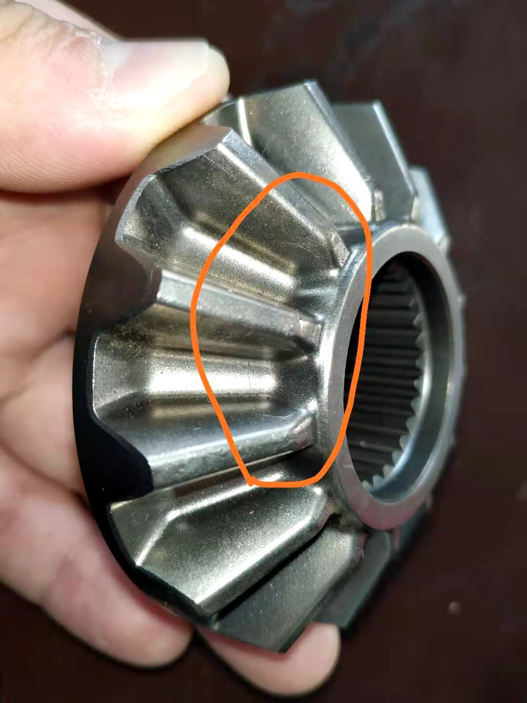

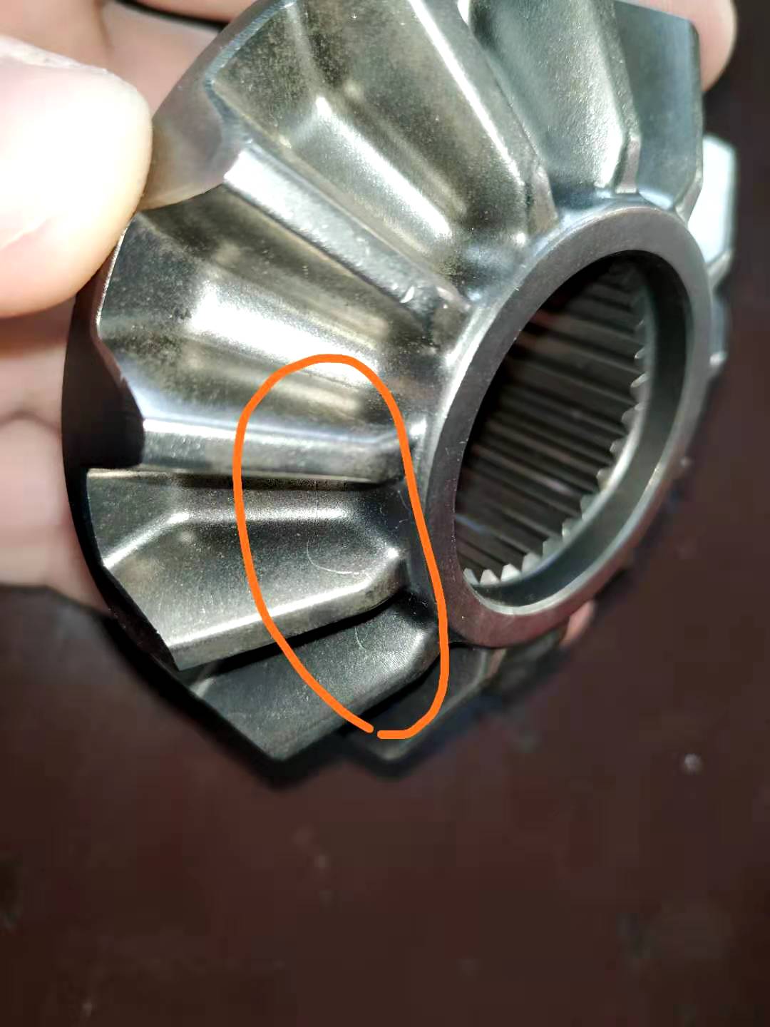

产品是热锻冷整形的,成片检验时同一种产品发现两种缺陷1.齿面上有一条连续的纹印,延齿面齿顶,只有这一条,位置都是靠近前端这.其它产品也发现过这种纹印,又像压印又像锻造覆盖印,求大师傅帮忙判断下!

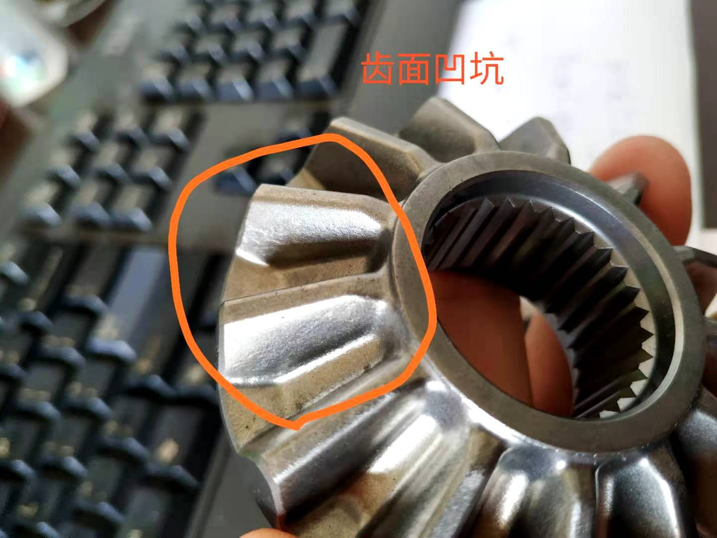

 楼主| 发表于 2020-11-18 10:56 | 显示全部楼层
下面图片,产品经过热处理+喷丸后,产品表面出现麻坑,这种是锻造氧化皮或石墨乳或杂质压入,热处理后掉落造成的吗?求大师傅帮忙看看

发表于 2020-11-18 22:24 | 显示全部楼层
夹皮层,在二火锻造的过程中,材料发生了折叠,是一种影响产品质量的缺陷,有这样的情况产生的零件,应该做为不合格品处理。克服办法,加强工序检验,每道工序把好关,锻造不允许有夹皮存在,终检加大检验,最好达到只检(每只都认真检验),剔除有这样的情况的零件。
发表于 2020-11-19 08:31 | 显示全部楼层
有可能是夹皮层。是材料的缺陷;或是初锻氧化严重;皮厚在二次锻造的过程中,材料发生了延伸。如果是材料缺陷那么就是影响产品质量的缺陷,有这样的情况产生的零件,为不合格品处理。克服办法,加强材料入场工序检验关,另外如果下料工序是锯割检查材料端面可能就看到缺陷的存在加工方式端面比较粗糙就不好发现;锻造不允许有夹皮存在,这种现象锻造不好发现,只能终检加大检验,最好表面通检(每只都认真检查),剔除有这样的情况的零件(图一,图二)齿槽底部都有。如果是氧化皮清除不好出现的应该不会一下齿轮质量,只是印痕,只是齿面有痕。
 楼主| 发表于 2020-11-19 11:27 | 显示全部楼层
hyfjy 发表于 2020-11-18 22:24
夹皮层,在二火锻造的过程中,材料发生了折叠,是一种影响产品质量的缺陷,有这样的情况产生的零件,应该做 ...
受教了,谢谢您!
这种缺陷有办法去改善吗?可以从哪方面着手去改善
发表于 2020-11-20 21:11 | 显示全部楼层
在下料后检查锯口的平整性,防止第一次挤压时产生过长的飞边,第一次初成型后,尤其是切边后,要看一下切边是否干净,如果有较大的毛剌,必须用手工砂轮打去,喷丸必须有足够的时间,打去表面的氧化皮,磷化前保证无任何杂物
二次整形时,每锻一次,要充分吹去模具表面的杂物,保证模具表面干净,然后再喷洒脱模剂后放入粗坯,用液压缓慢压到位。然后所有的工序必须以光洁的齿面为基准精确定位进行各基准面的加工。严禁碰伤零件,热处理后喷丸要细,有足够的时间,然后是清洗防锈处理,才能得到合格的产品。
发表于 2020-12-1 20:08 | 显示全部楼层
看样子应该一火两锻的产品
