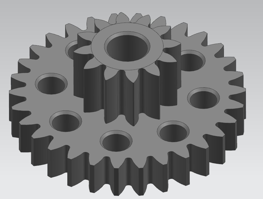

需求长期合作的齿轮供应商,能够加工0.5到2模数的内、外齿轮,精度7级左右,最好有插齿机,需要加工双联齿。有意者请联系:13926099290(同微信)。

齿轮设计还是仔细考虑加工工艺、材料等具体的要求,不要随便画一个!
图中所示的结构有点不伦不类的感觉。
如果采用滚齿,双联齿轮无法加工;
如果采用插齿,双联齿轮没有退刀槽!
如果是两个齿轮滚齿后压配,则是一个组件,需要拆开!
如果使用粉末冶金PM工艺压制,则那些孔对压制不利,导致密度不均!
如果材料塑料注塑,则没有考虑减胶结构,那些孔有点不利于成型!
如果采用MIM工艺制作,可以制作,但是精度不一定达到要求
楼主是要怎么做?

版主说的有理,我的主旨是寻找能加工(刀具加工,不是模具成型)内齿和双联齿的供应商(希望有插齿机,最近有咨询过很多家齿轮加工厂只有滚齿机、剃齿机、磨齿机,就是没有插齿机),至于附图是顺便放上去的,是强调能加工双联齿,不是说需要加工这个双联齿。

依图,粉末冶金注射是最好的选择,密度可以做到7.85,精度可以达到7级,硬度可以做到图纸的要求.. 详细可以咨询:13222257350(微信同号)
发表于 2020-11-20 23:41 | 显示全部楼层
使用扭力要求不高的话可以压装双联齿,生产成本会降低很多,中小模数的一般压装都够用了
