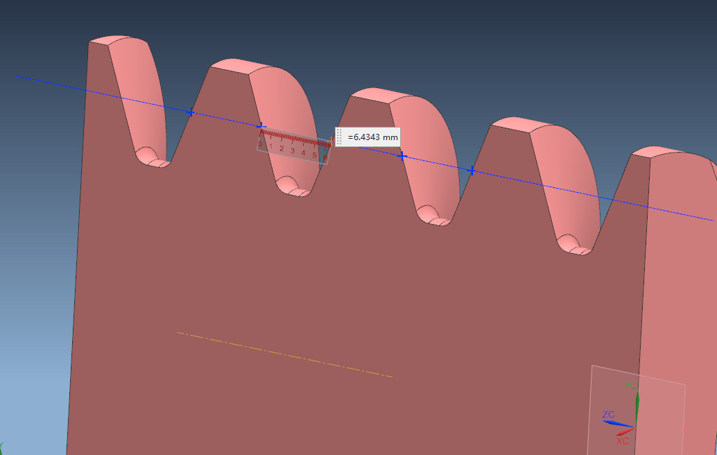

woodykissme 发表于 2023-6-13 21:15 您好,模拟打开之后我这里有一个问题想向您请教: 车刀的齿厚为mn*π/2,那么轴向齿厚为6.444318777,但 ...
woodee 发表于 2023-6-19 15:12 您这种算法,是以渐开线蜗杆为基础的。 ZN蜗杆在分度圆处,齿面要高于渐开线蜗杆,所以很自然,轴向 ...
woodykissme 发表于 2023-6-19 17:17 意思轴向齿厚不能按这么计算
woodee 发表于 2023-6-19 19:04 轴向齿厚和法向齿厚的换算公式,是以分度圆柱展开成平面然后进行的。 渐开线蜗杆,是平面齿条体包络 ...
