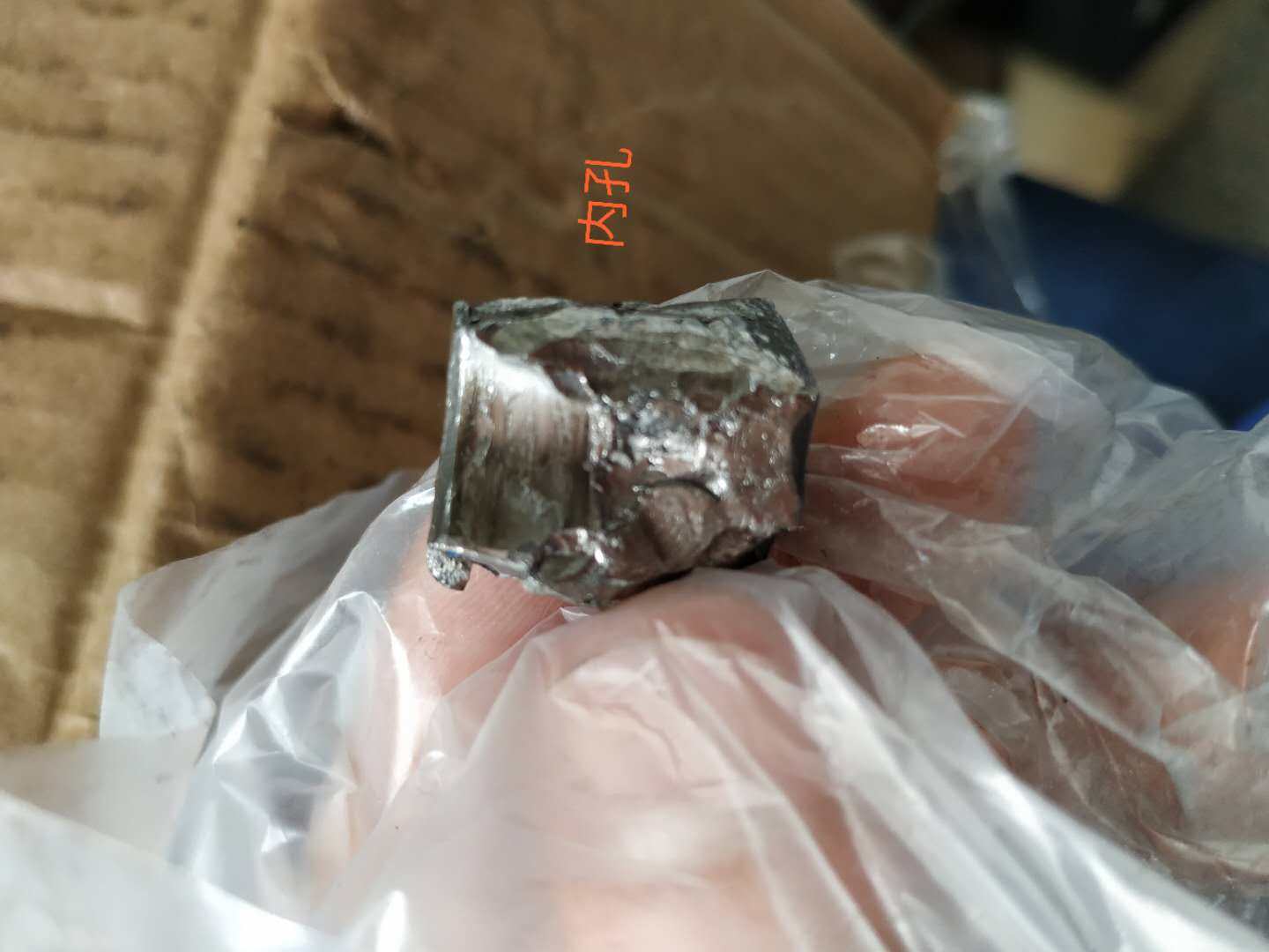

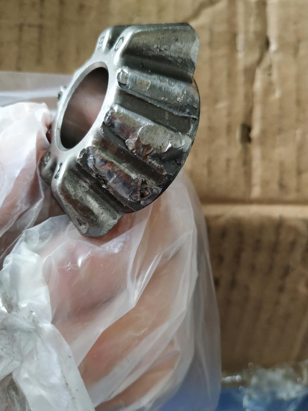

发表于 2020-11-7 12:59 | 显示全部楼层 |阅读模式
7fd4de73ac66213e1729cc0c75872ae.jpg b1752f3e927b87d47f288f2d25903ca.jpg b6302a7c652529f4120b1a7bd7d7ac2.jpg d5a52f69ce0eded1676713d6b0113d0.jpg 12c1f0b8a5a84282d07f552a01c2b60.jpg
发表于 2020-11-7 14:18 | 显示全部楼层
好几个齿都断了是批量问题还是就这一套,如果是批量是不是强度设计不够?还是过载了?
 楼主| 发表于 2020-11-7 16:47 | 显示全部楼层
目前就这一套,一套总成中的,断成这样。。。

发表于 2020-11-8 09:17 | 显示全部楼层
分析一下热处理金相指标,材料化学成分

发表于 2020-11-13 10:23 | 显示全部楼层
看起来材料致密度不高啊,应该还是设计安全系数太低了,可以试试冷挤压、可设计成具有少许螺旋角的伞齿,这样强度能高很多。

发表于 2020-11-28 20:32 | 显示全部楼层
接触区小齿轮偏齿根大头,接触区位置不理想;载荷要是偏大点最容易发生断齿的故障。
 楼主| 发表于 2020-11-29 07:53 | 显示全部楼层
目前按就这一套,到目前也没有分析出结果,可能是强度不够
