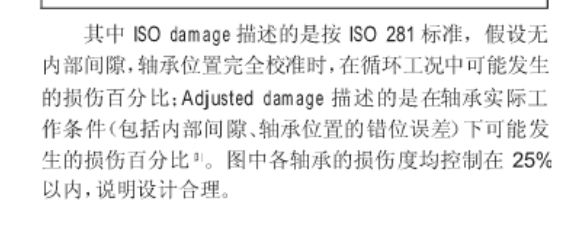

今天看到一篇论文,里面用Romax进行纯电动汽车传动系统校核时,轴承损伤度校核时论文里面说损伤度均控制在25%以内,说明设计合理。想问一下论坛里各位大神25%的损伤率要求是不是太高了,大家平时在工作中轴承寿命校核时损伤度一般都是低于多少算合格?

 楼主| 发表于 2020-11-11 08:23 | 显示全部楼层
理论上来说是不超过100%就说明合格,但是之前有一个工程师说过最好不要超过50%,特别是用国产轴承的情况下。这次又看到有篇论文里提到25%,可能是每个公司有自己的一个标准吧。
