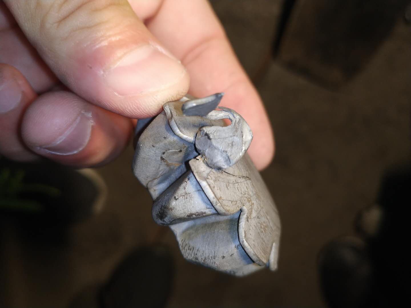

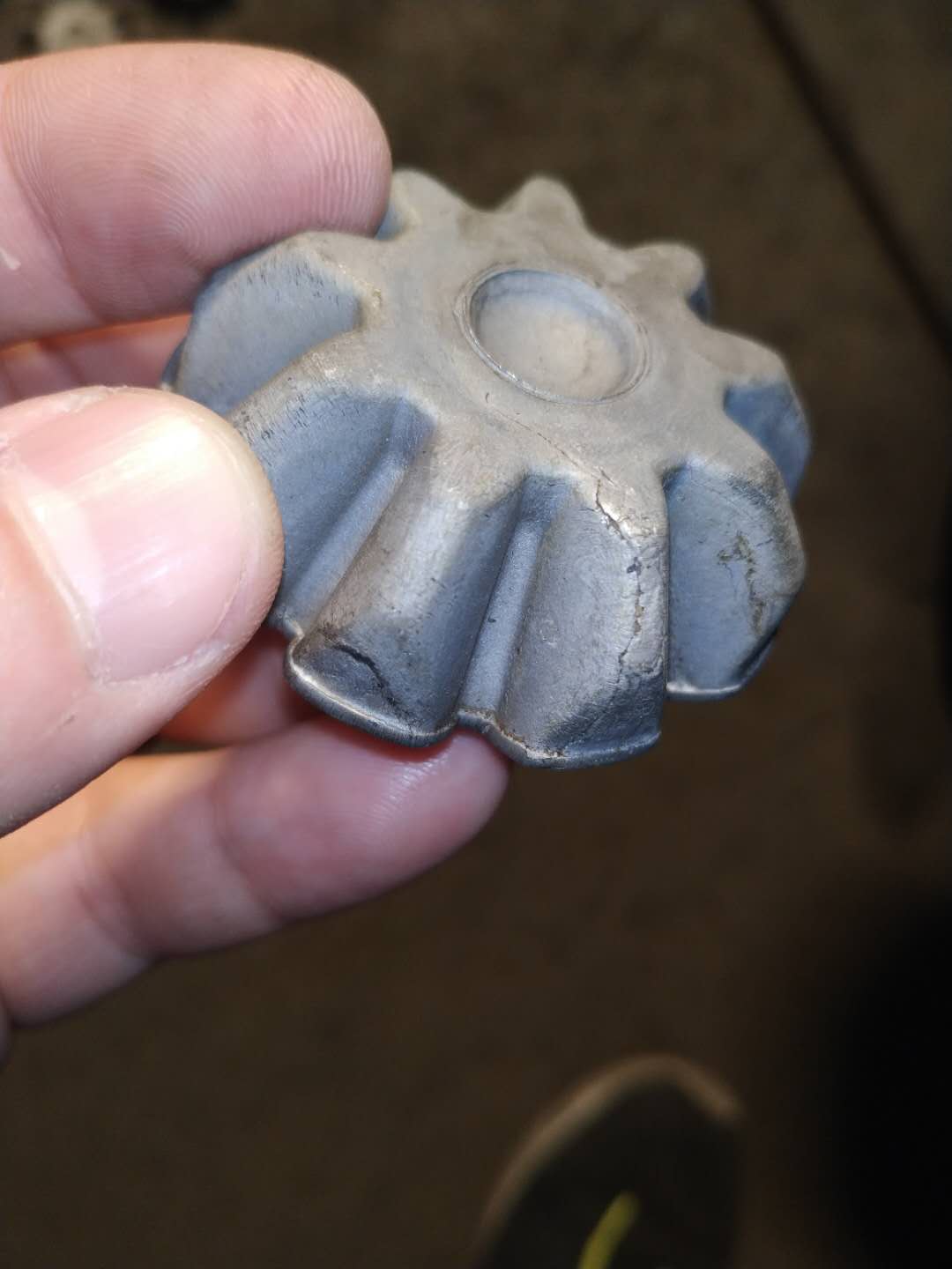

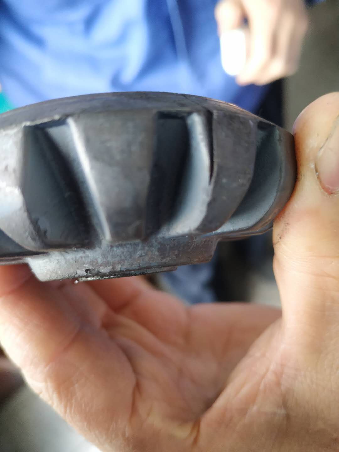

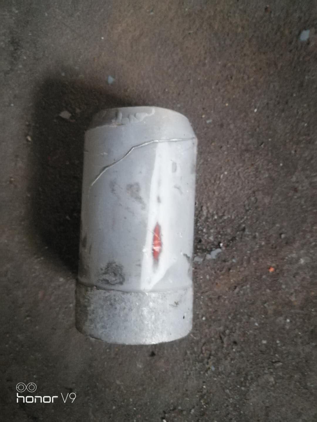

钢材裂纹,最近锻造后发现裂纹,缺陷较多,这是什么裂纹,钢材还是锻造?
发表于 2020-11-5 15:44 | 显示全部楼层 |阅读模式
26185dd388257cae2ecc27cc4149e8b.jpg 4332769a13b79c58ec09f543913be95.jpg ed6dac27b3f276dd80b8e691ecd1db2.jpg b37dcb5b6050af2082b355a2014f1a6.jpg 214255451eff8ce60852a7bf6cb611b.jpg
发表于 2020-11-6 08:24 | 显示全部楼层
第一张应该是锻打模具老化后产生的龟裂纹,后面几张齿部裂开的看上去比较异常,单看图片不好确定
发表于 2020-11-6 08:26 | 显示全部楼层
这批钢材和之前好的是同一批次吗?锻造工艺有没有更改?
发表于 2020-11-6 09:17 | 显示全部楼层
材料缺陷;钢材裂纹,材料叠加

齿面开裂的初步原因已分析出,原材料裂纹  ,原材料直径φ40  磨到φ39能看到还有细小裂纹
