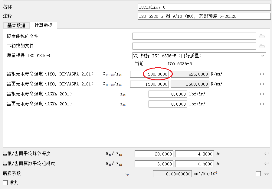

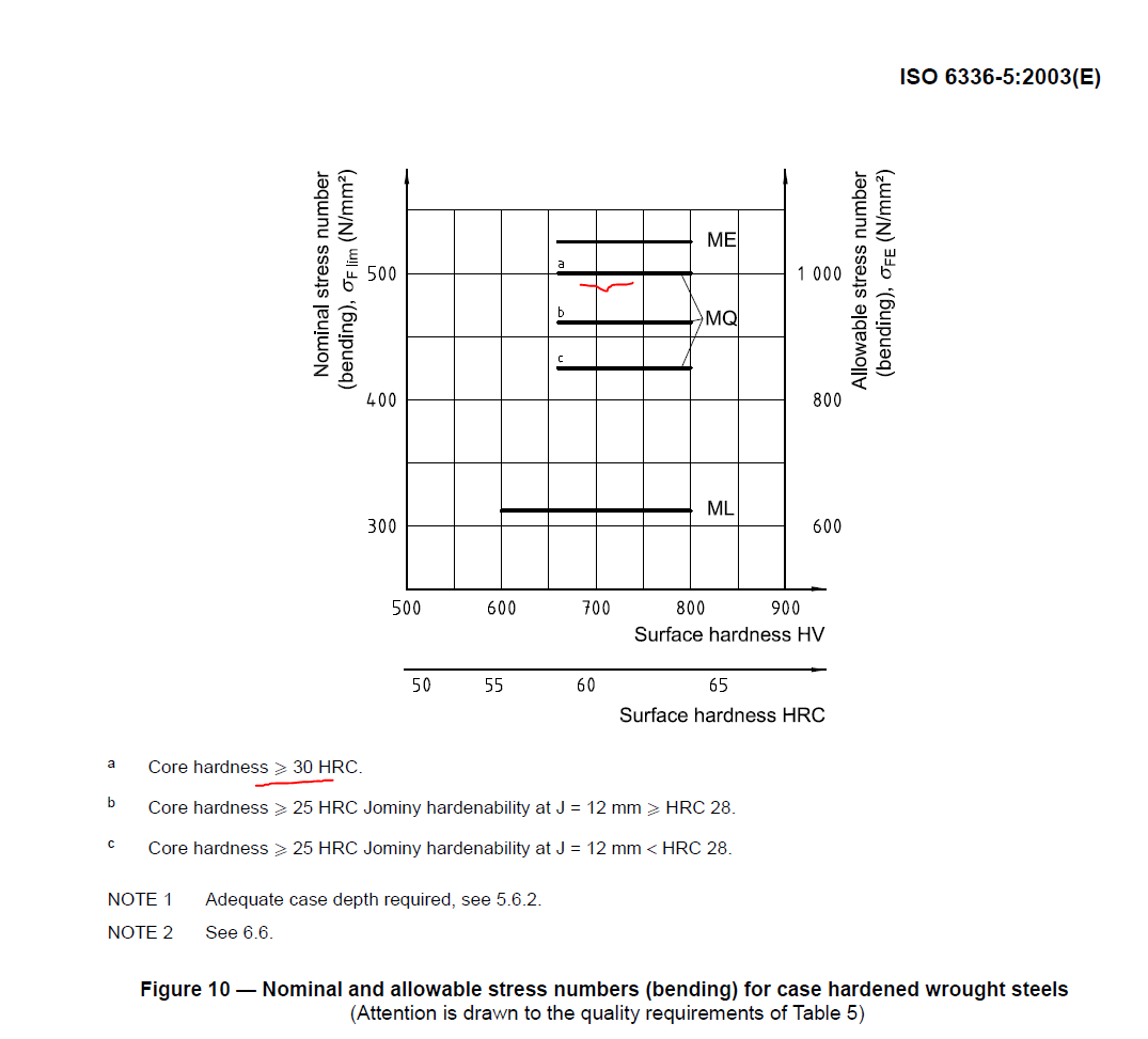

宿醉 发表于 2023-4-4 20:35 我们计算一般齿面接触去1500 弯曲取800
宿醉 发表于 2023-4-6 07:43 其实,两个值跟材料的关系不大,最终这两个值取值是看你采用什么热处理工艺,最终的心部硬度和表面硬度的值 ...
