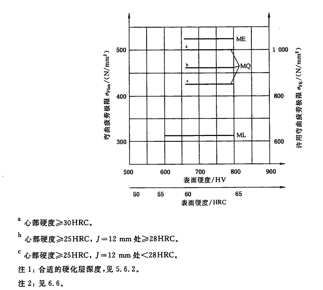

       我想求教一下,关于20crmnti的弯曲强度极限σFlim取值问题,齿轮锻坯后等温正火 156-207HB后再加工;再渗碳淬火,表面硬度 57-62HRC,渗碳层深度0.3-0.5mm,,芯部硬度30-48HRC。我现在核算齿轮的弯曲强度,对σFlim取值有些困惑,请各们大神给予指教。谢谢!

除了热处理方式外还要考虑选用材料的质量等级,一般工业齿轮选用的材料质量等级为MQ,然后可以查相关手册来确定弯曲疲劳极限。
发表于 2020-10-30 16:02 | 显示全部楼层
就按这个来吧,强度计算也只是理论校核。如果是ISO的标注算的,就按ISO规定的来吧。
6336
6336
发表于 2020-10-30 16:31 | 显示全部楼层
你这个芯部硬度要48吗,那太脆了,而且跨度这么大,大于等于30最多到34,太脆了容易断裂,按大于等于30的话可以取σFlim=500。
