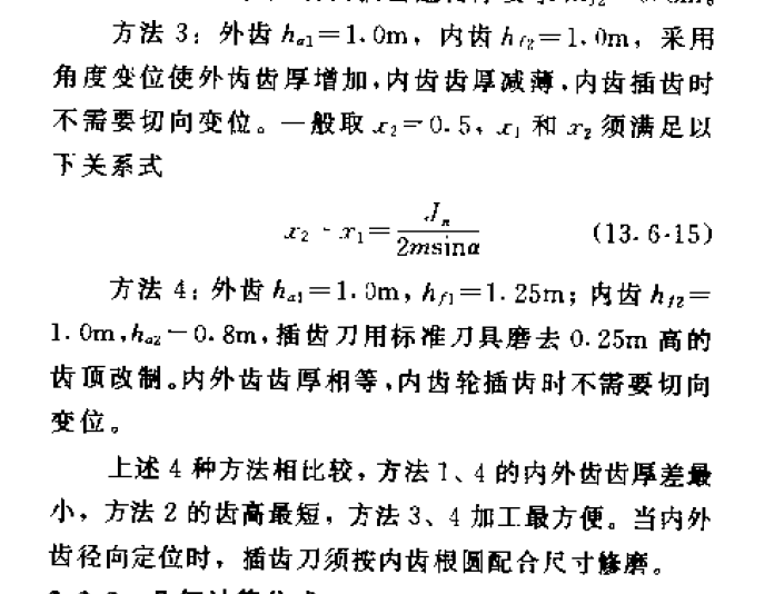

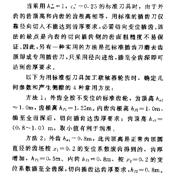

请问,鼓形齿联轴器,“确定几何参数和产生侧隙的四种方法”,四种方法都是确定齿根高、齿顶高,跟侧隙没关系吧??还有个问题,为了达到要求齿厚,需要切向变位达到齿厚,为啥不用标准刀具直接加工到要求齿厚而不考虑齿根圆的大小,保证齿根圆的目的是保证强度吗?求有经验的师傅解答迷惑,谢谢。
