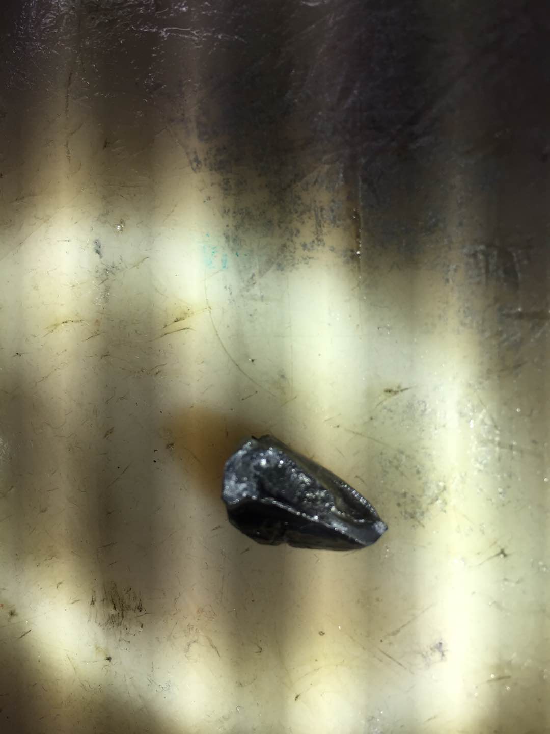

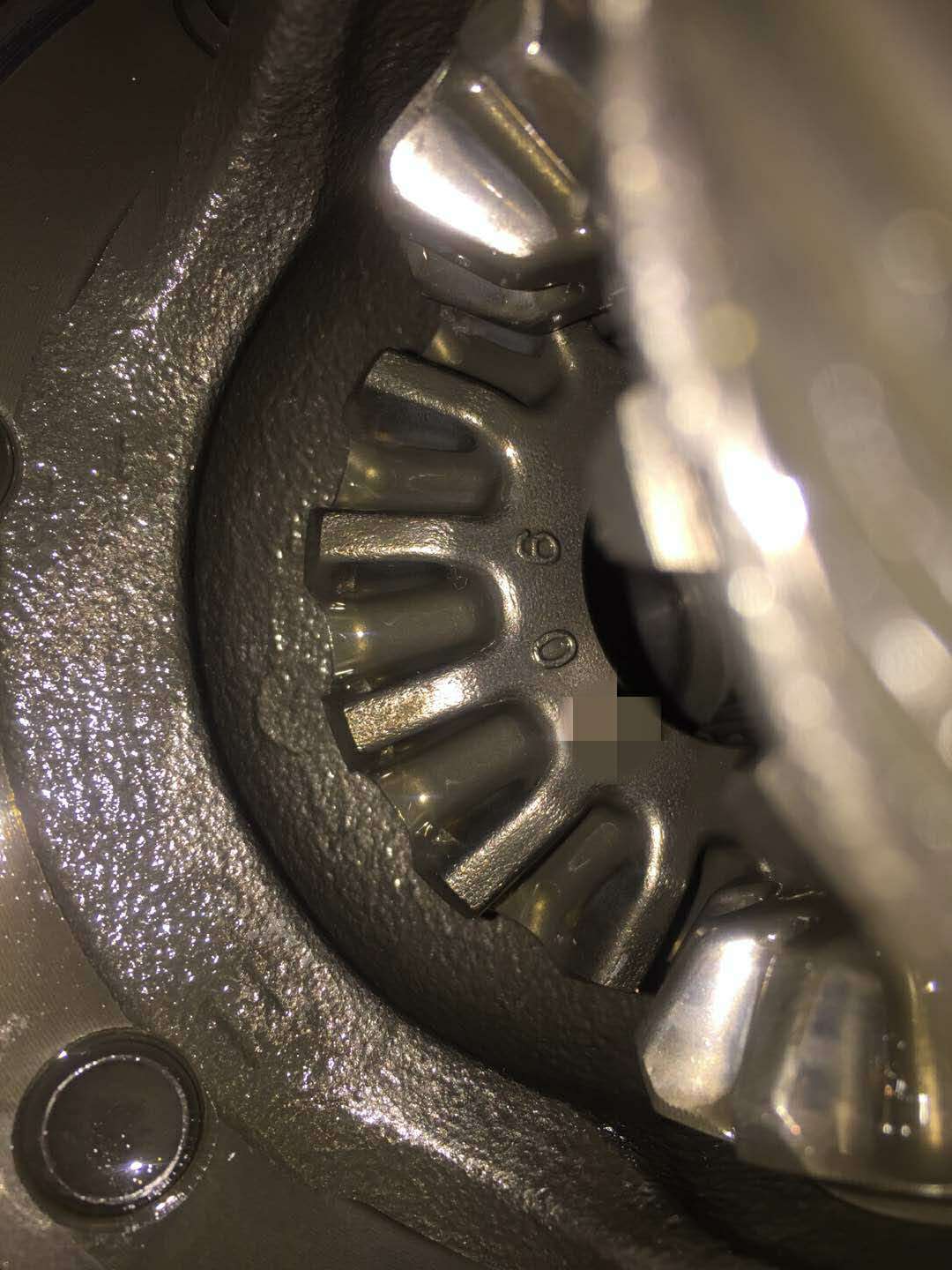

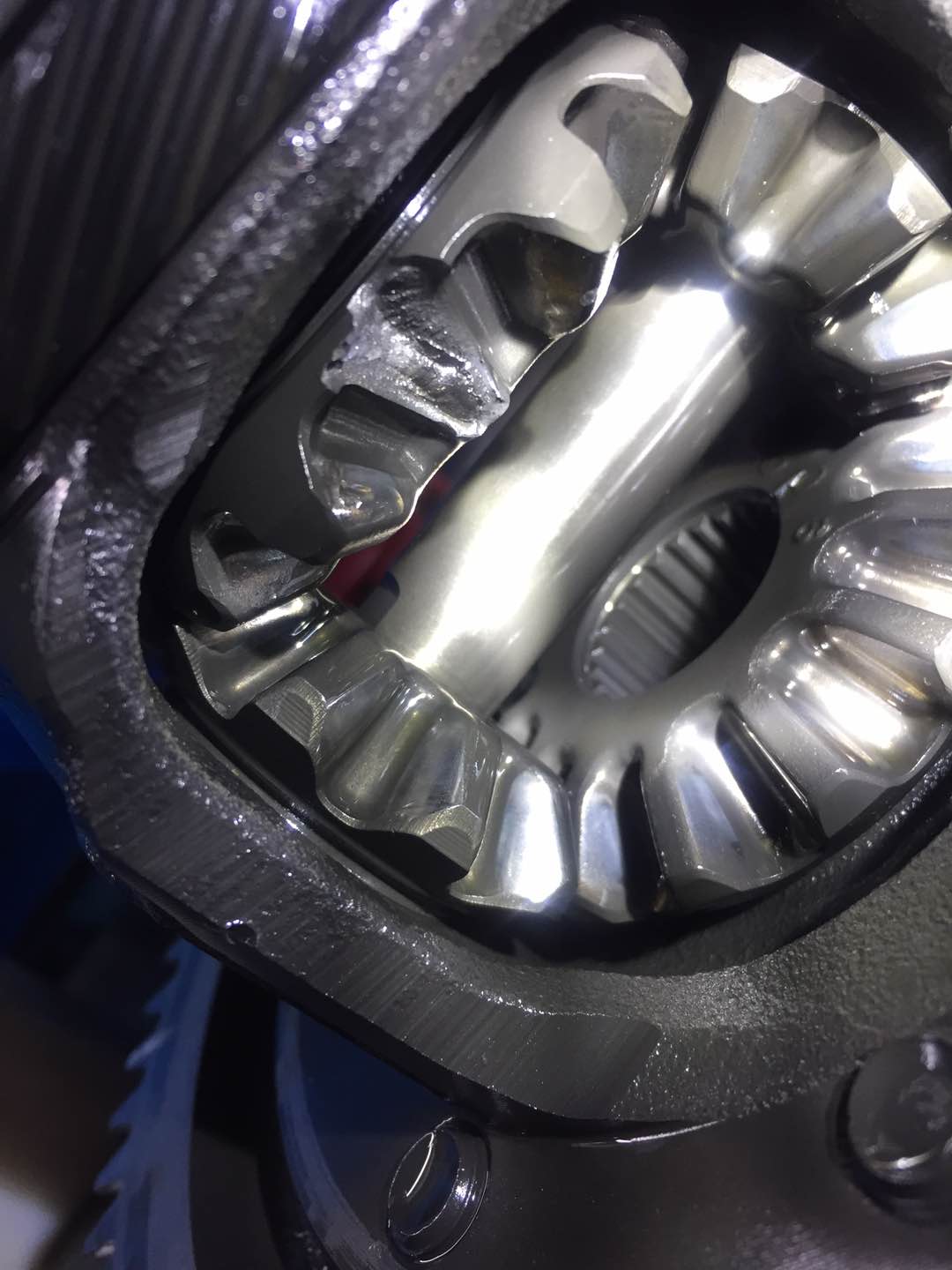

半轴齿轮断齿,导致变速箱开裂,行驶里程:4万公里,这种失效可能有哪些原因造成?该如何去分析?

发表于 2020-10-29 09:00 | 显示全部楼层
一般断齿原因两类:
1.过载折断
2.交变负载重复作用导致疲劳折断
建议:通过断口形态分析,结合金相确认有无缺陷
发表于 2020-10-29 09:24 | 显示全部楼层
其他齿看着都挺好的为什么这个断裂了?
发表于 2020-10-30 16:40 | 显示全部楼层
大概率铸件内部裂纹夹渣,随着疲劳局部损坏,然后变大,再整体断裂,观察其它齿,应该跟设计强度计算关系不大,我们以前做过差速器齿,大批量使用的时候都是用冷挤压成型,因为国内铸件毛坯以及毛坯正火调质质量都不太稳定,粉末冶金又有强度缺陷。
发表于 2020-10-30 16:42 | 显示全部楼层
补充一下,仔细看了一下,也有可能是非常规冲击损坏的、
发表于 2020-11-2 08:11 | 显示全部楼层
我倾向过载折断;齿轮是整体折断,大端的齿槽间的筋也比较整齐折断
发表于 2020-11-2 10:58 | 显示全部楼层
我厂的农机也有类似现像,我觉得热处理和齿轮设计可能都有问题,如果是批量出现这样的问题,那可能设计问题要大些,使用的环境是否强度太大?超出了设计强度的上限值。如果不是批量出现,只是偶尔或是隔一段时间出现一些,可能与热处理有关,检查一下芯部硬度会不会太高了。

 楼主| 发表于 2020-11-2 11:29 | 显示全部楼层
山中樵翁 发表于 2020-10-29 09:24
其他齿看着都挺好的为什么这个断裂了?
其它都挺好的,就是这个齿断了,看着又不像是疲劳断裂
 楼主| 发表于 2020-11-2 12:44 | 显示全部楼层
谢谢您,受教了!怎样判断的非常规冲击损坏?
