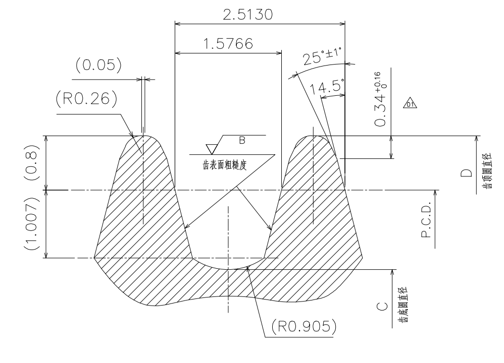

目前我们新设计了一款减速机,发现不自锁麻烦大神看看是什么问题?我们将蜗杆压力角修改成9.5度时在冷的状态有自锁,电机运行一段时间后无自锁。

螺旋升角太大, 跟蜗杆表面粗糙度,润滑油脂都有关系。看图纸,很熟悉。

蜗杆的表面需要喷砂处理,然后电镀镍,达到需要的表面粗糙度和硬度。才能有你需要的自锁力。 增加了自锁力,就降低了传动效率(输出扭矩),这需要自己平衡。螺旋升角为9.5°,有点过大,螺旋升角越小,自锁力越大。一般这个工况下的角度好像都是在6~7°之间。现在有新的机种,蜗杆不要表面处理的,螺旋升角都在3~4°之间。

谢谢指点!~,我们目前的螺旋升角β=5.710593137°  是在6-7°之间也是没有自锁

完全自锁是不可能的,需要增加其他的一些辅助摩擦力来达到你需要的自锁力。
