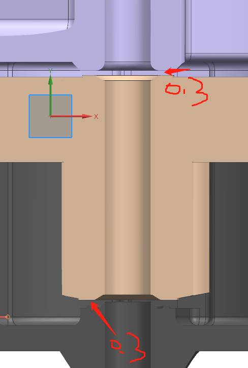

请问下,设计间隙上下都是0.3, 会不会窜动量很大
发表于 2020-10-23 17:01 | 显示全部楼层 |阅读模式
发表于 2020-10-24 09:47 | 显示全部楼层
从图上看不太清楚这个轴是怎么定位的,要求是什么。窜动量应该是根据定位尺寸的尺寸公差算出来的吧,不是根据与周围零部件间隙来确定的。
发表于 2020-10-24 11:48 | 显示全部楼层
需要进行尺寸链计算的!还有工作温度、润滑条件等等
发表于 2020-10-28 10:18 | 显示全部楼层
看你这个是小齿轮,这个给你个参考,我们一般大齿单边0.25,你这个大了点单边0.2足以。
