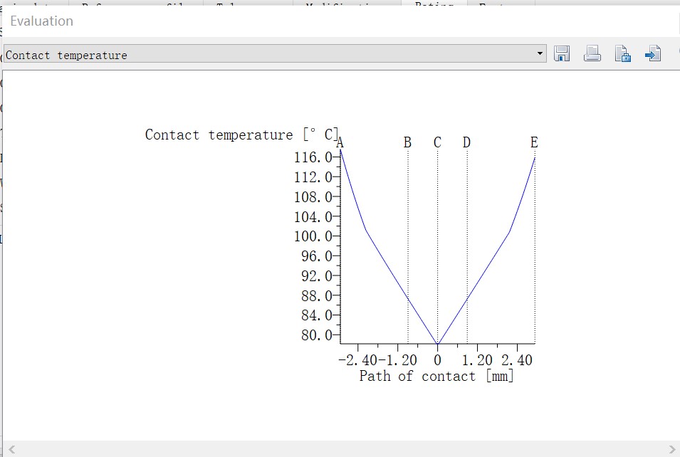

接触温度.jpg 闪温.jpg 老师帮忙看下,这个闪温和接触温度,有什么差异啊?闪温才30多摄氏度啊?

应该不是齿轮本体的温度,闪温是齿轮传动过程中啮合齿面间的瞬时温度,齿轮本体温度和闪温不是同一个温度。齿轮本体温度应该比闪温要小。

齿面接触温度=本体温度+齿面瞬时闪温
