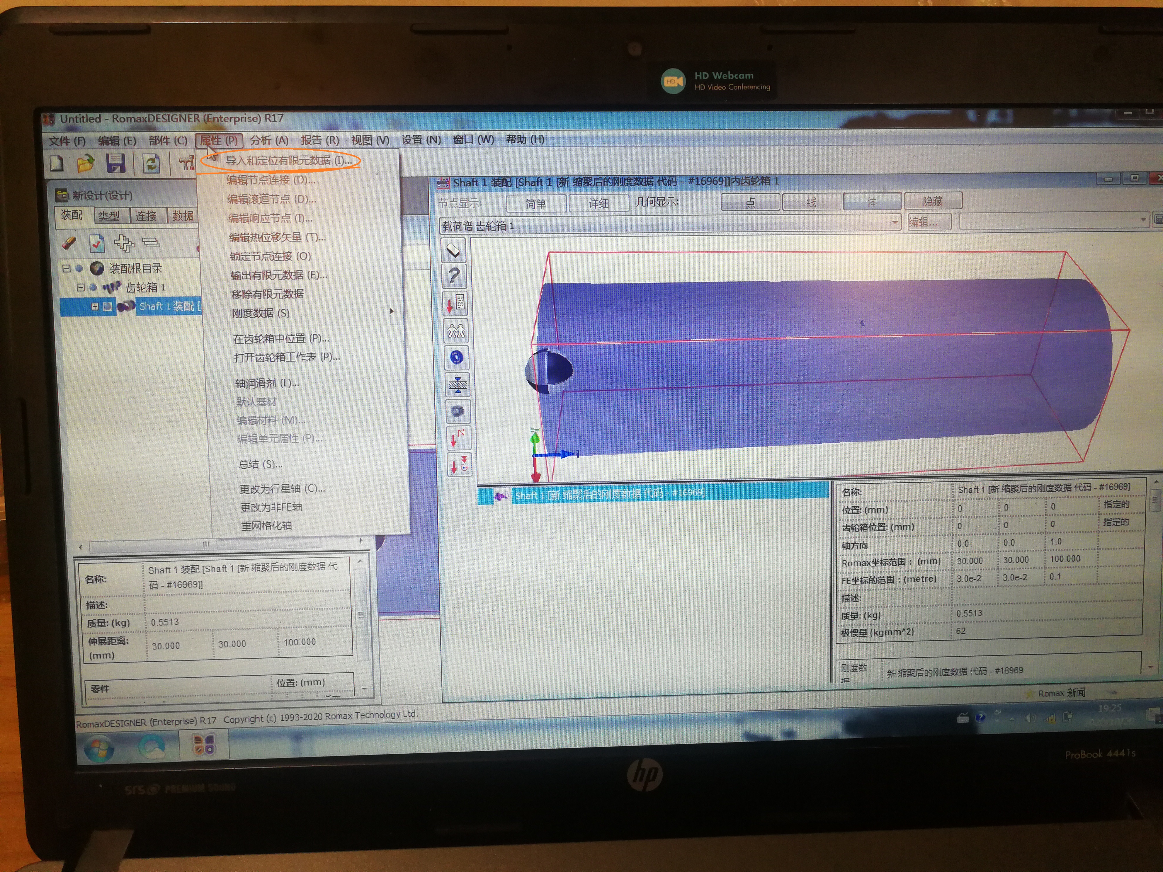

各位老师,帮忙看一下romax导入有限元模块,怎么是灰色的啊?怎么激活?

先导入一个连接,比如轴承,刚度轴承之类的,然后在导入有限元部件

嗯嗯,可以了,多谢老师指导!
