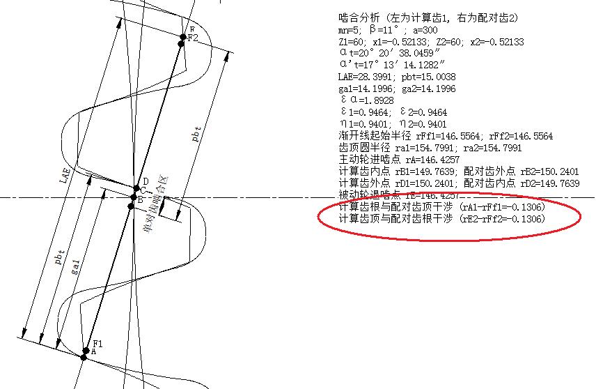

看到论坛有的朋友说选择变位系数要考虑齿根干涉,我想请教一下,所说的齿根干涉是否指一对齿轮啮合时一个齿轮的齿顶与另一个齿轮的齿根干涉呢?请教各位高手,为什么会出现齿根干涉?在计算一对齿轮副啮合时,齿轮的渐开线起始圆是根据另外一个齿轮的齿顶圆直径大小计算而得出的,它的过渡曲线又怎么会和配对齿轮的齿顶发生干涉呢?请教高手,谢谢!
发表于 2011-2-19 22:22 | 显示全部楼层
下面这个图形 是前几天的, 回答哪个帖子的,即不清楚了.
F --- 渐开线起始点 (T.I.F)
A --- 起始啮合点, SAP .
起始啮合点不是渐开线 。这组数据就是齿轮《-》变位造成的

首先谢谢您的指点,但我还是不明白,比如齿轮1的齿顶园要求齿轮2的起始园直径为35,那么我们设计齿轮2时,把齿轮2的起始园设计为直径35或更小(外啮合),这样就不会有干涉了啊。又怎么会存在过渡曲线干涉的情况呢?希望得到老师傅的指点,先谢谢了!

由于我的知识老化,论坛内有的术语与我所掌握的不一样。我讲的仅供参考。
按〔法〕昂里奥所著“齿轮的理论与实践”的叙述介绍。齿根处有两问题:
1、根切,这是切削加工发生的。汽车起动机的齿轮采用冷挤工艺,就不会产生根切了,而是出现噪音了。
2、理论干涉,理论干涉是在实物上看不到的,会产生严重的后果。
将该书所叙述的相关内容附后
齿根理论干涉.pdf
1.58 MB, 下载次数: 299, 下载积分: 齿轮币 -2 枚
计算齿根曲线.pdf
1.59 MB, 下载次数: 235, 下载积分: 齿轮币 -2 枚
切齿干涉.pdf
1.45 MB, 下载次数: 199, 下载积分: 齿轮币 -2 枚
