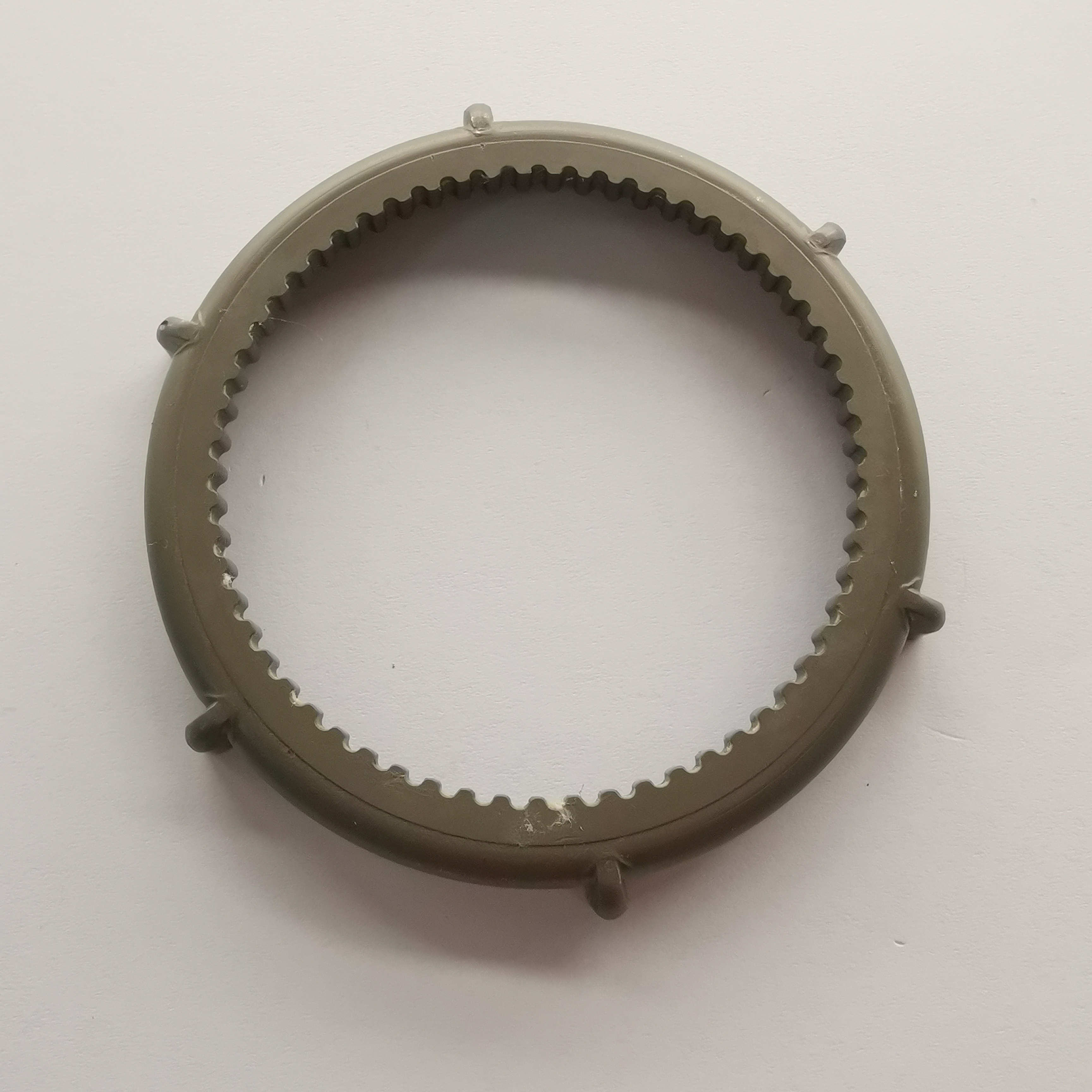

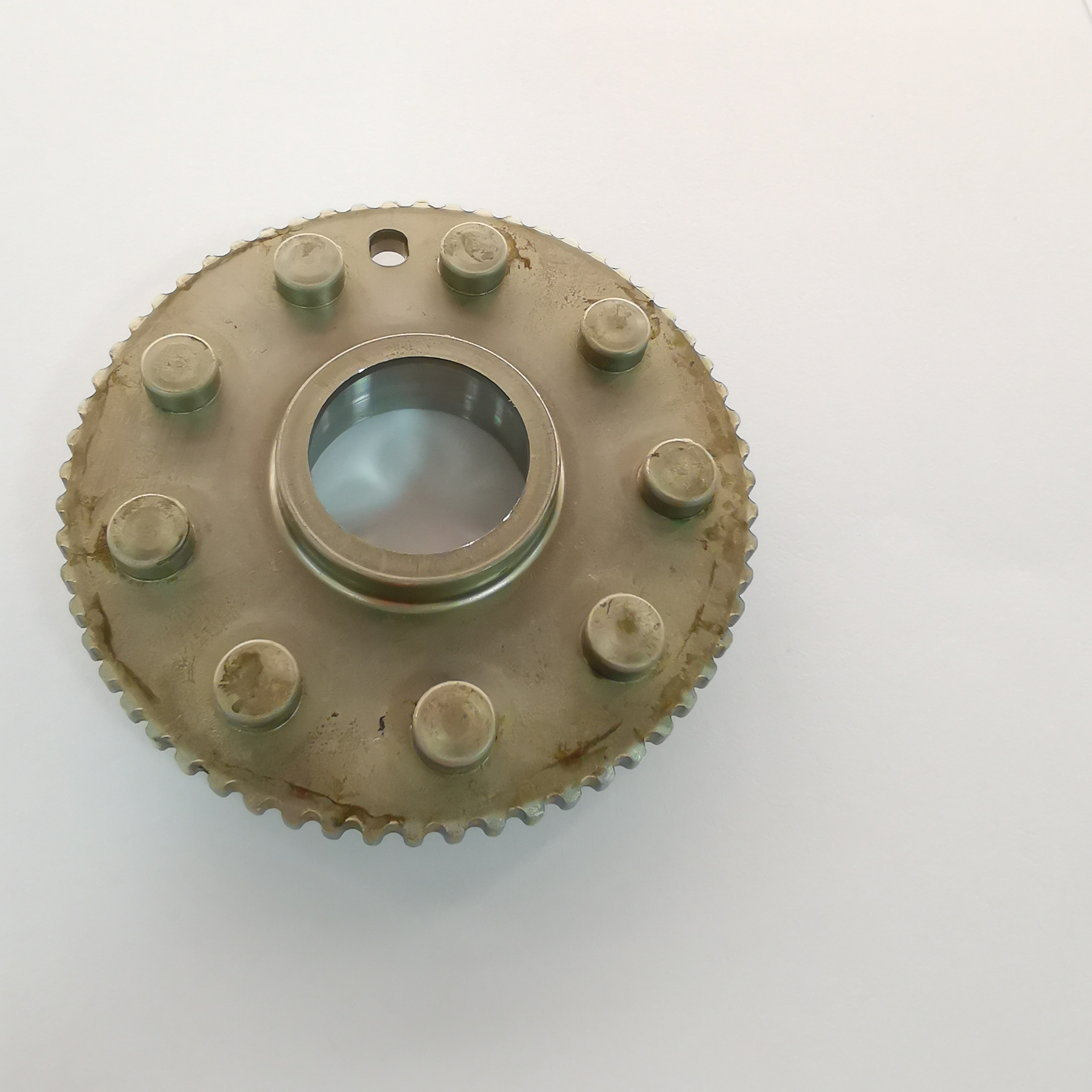

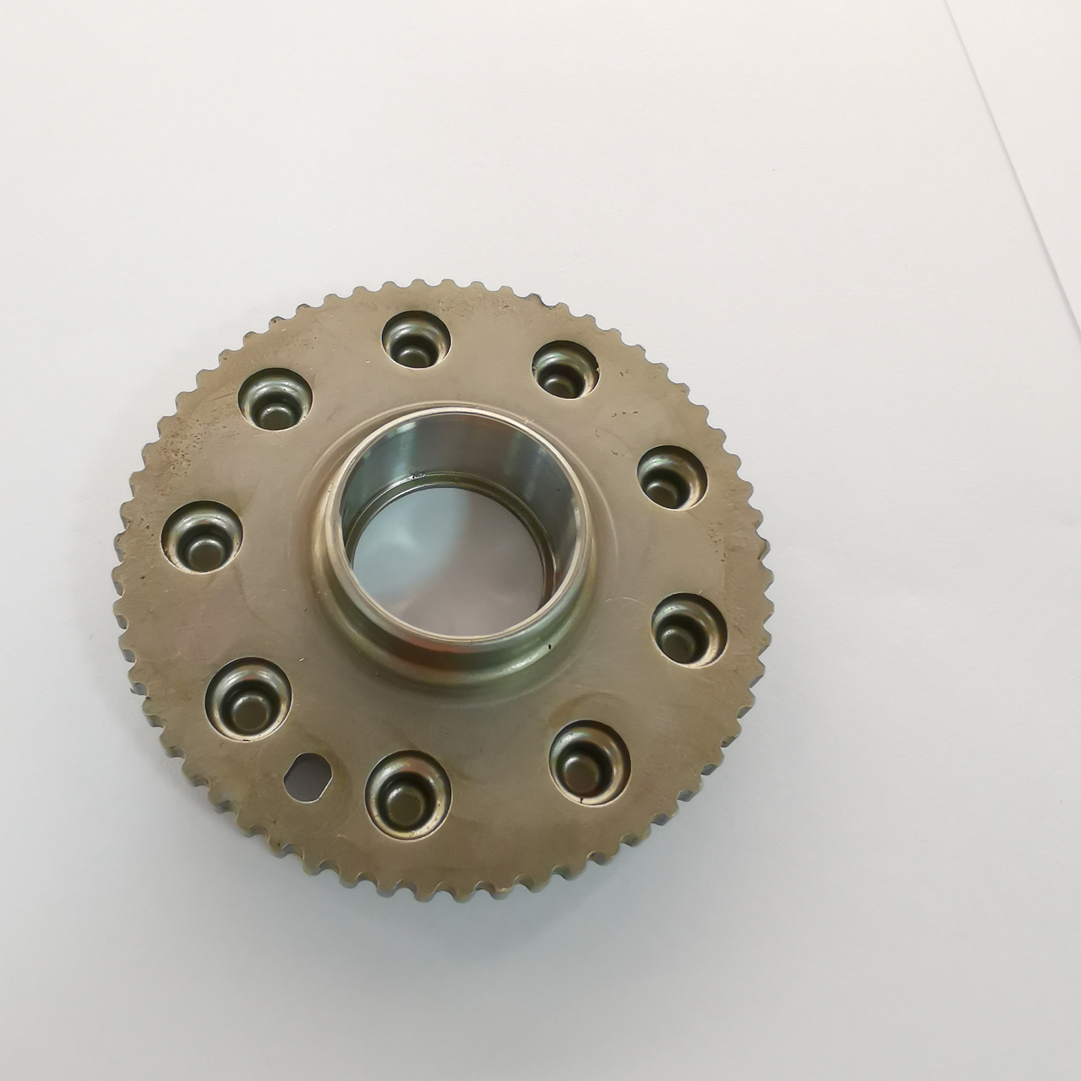

这是一对啮合的摆线轮减速器,用于乘用车,为日本进口件,请问各位老大有什么合适加工方法推荐,如果考虑批量生产,月用量30000+,机加工的生产成本和产能不允许,我分析这对产品是冲压加工,但是目前问到的冲压厂家没有能做的,谢谢。 IMG_20200326_161425.jpg IMG_20200326_161430.jpg IMG_20200327_110913.jpg IMG_20200327_110925.jpg

电动汽车的电子驻刹少齿差吧!
日本聆风汽车中的还是国内的?这个不是摆线的,是渐开线的!
发表于 2020-10-16 08:50 | 显示全部楼层
渐开线少齿差,滚插齿加工就行吧
发表于 2020-10-16 10:42 | 显示全部楼层
2295184484 发表于 2020-10-16 08:50
渐开线少齿差,滚插齿加工就行吧
都行,关键是成本的差异!PM都行的!

发表于 2020-10-16 13:55 | 显示全部楼层
精度不好控制
