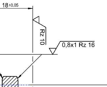

图纸上面的粗糙度表达啥意思

0.8*1是不是指倒角的尺寸,这个粗糙度是不是指倒角部分的粗糙度?

不是的,这个倒角是个圆角。R3.2的。

取样长度0.8,测量长度1倍取样长度

什么标准可查呢?

有说明标准或说明吗?之前没遇到过,求教

机械制图关于粗糙度的标注

看截图明显不全是R角,应该是倒斜角大小及粗糙度。

至于说取样长度的,那么小的倒角用什么检测粗糙度?

粗糙度我们一般都认为是在平面上才可以检测。但三丰的粗糙度仪可以的,需要补偿。
