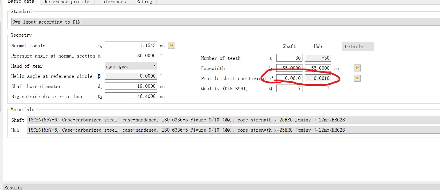

天菲二号 发表于 2020-10-9 11:11 内齿标准方向定义不一样,KISS里面的内齿0.5变位系数就是国标的-0.5,是相反的,外齿轮是一样的,所以花键 ...
梦飞飞141414 发表于 2020-10-9 13:44 正常的图纸定义,变位系数和就应该是0。不是0也没有关系,甚至不写变位系数都可以,只要保证最后的齿厚(to ...
