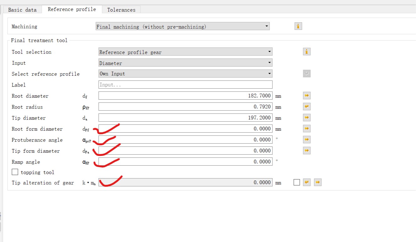

各位大神,求教Kisssoft里这几个参数是什么意思啊?

13齿根成形圆与齿顶成形圆  24另外两个是凸起角度与倒棱角度  最后那个是切顶刀的系数
谢谢,学习了!
