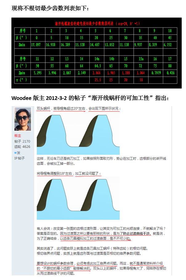

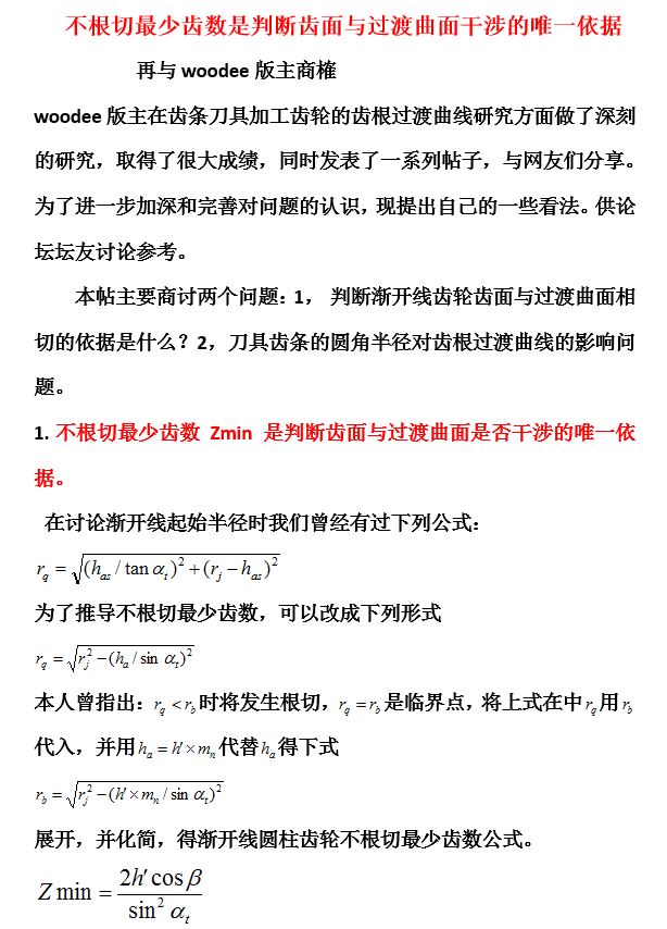

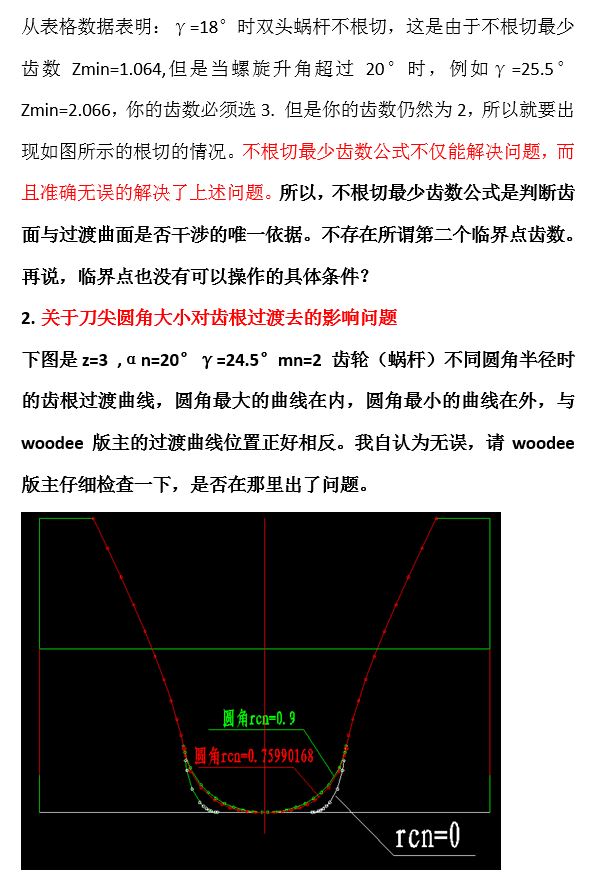

      渐开线齿轮过渡曲线干涉与不根切最少齿数
         热点讨论:欢迎坛友踊跃参加!
渐开线齿轮过渡曲线干涉与不根切最少齿数1.doc
248.5 KB, 下载次数: 15, 下载积分: 齿轮币 -2 枚
发表于 2020-10-4 17:59 | 显示全部楼层
过渡曲线 书上介绍的0.38r ,尖角刀和圆弧刀 有精确推导吗 怎么在软件上实现 谢谢
 楼主| 发表于 2020-10-4 20:03 | 显示全部楼层
   jdld:精确推导详见本人2020-06-14<渐开线齿轮齿根过渡曲线是圆弧齿轮端面齿廓截形>帖子:
https://www.gearbbs.com/forum.php?mod=viewthread&tid=397218
该帖提出了全新的计算方法,把基准齿条法截面的直线与齿条圆角作为一个整体,然后求该带圆弧齿条的共轭螺旋面(只需一个简单的公式),在该螺旋面上严格地提取端面截形。圆角相当于圆弧齿条,齿根过渡曲线就相当于圆弧齿轮的端面截形了。圆角大小也是任意取的。一般应该由标准顶隙0.25mn按公式计算得到0.37995mn。该计算方法的特点是无需涉及微分几何,计算既简单,结果又严格。也可以参见我的新书《实用齿轮几何学理论与应用》上海科学技术出版社2018年出版相关章节。
