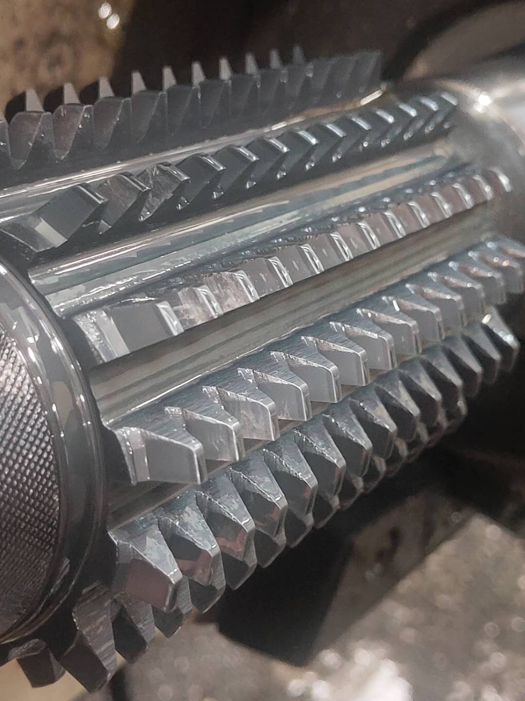

这把滚刀之前没有这个现象,这次重新修磨涂层后加工前几件成品就发生了这个现象,换了其它滚刀,一切正常

涂层有问题,涂层掉了。
发表于 2021-1-28 13:00 | 显示全部楼层
刀具翘尾, 齿背干涉了, 刀具需要铲齿(齿形修整)
发表于 2021-1-28 14:08 | 显示全部楼层
加工出来的齿面对比也是这样的吧,看是表面拉毛。

发表于 2021-1-28 14:31 | 显示全部楼层
同意3楼的观点,前刀面磨损多需要重新铲磨处理。
发表于 2021-4-21 19:53 | 显示全部楼层
从理论上讲,滚刀用钝后只需修磨前刃面的,因为一般企业,不具备铲背的条件,有可能前刃面没有修磨好。
发表于 2021-4-21 21:15 | 显示全部楼层
对极,应该是前刀面磨损或没有修磨好
发表于 2021-4-22 09:40 | 显示全部楼层
应该是刀具的侧后角留裕度太小,前面磨损后导致刀齿后面擦到切削齿面。如果干涉面小,可以调整刀具安装角进行微调消除,但建议最好对刀具齿后角进行返修
发表于 2021-4-25 10:41 | 显示全部楼层
  如果只修磨侧后面不修齿背,将影响被加工齿轮的齿高。因此,修磨齿轮滚刀前刃面是齿轮滚刀制造者留给用户的最简单,最有效的方法。
发表于 2021-4-27 14:14 | 显示全部楼层
前次磨损没有完全修去,涂层前处理导致刃口圆角太大,涂层不好都可能造成上述问题
