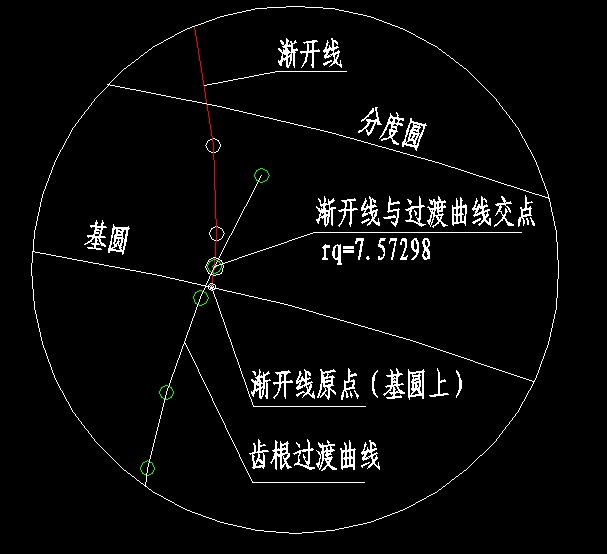

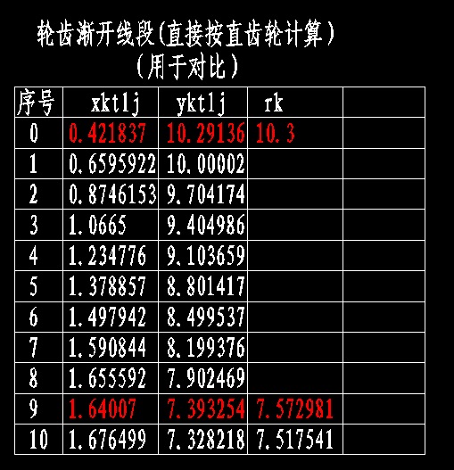

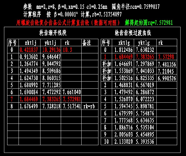

      齿条刀具加工直齿轮的齿根过渡曲线计算,通常是另起炉灶,将齿根圆角半径圆心的延伸渐开线等距曲线作为数学模型。本帖将利用本人今年6月14日<渐开线齿轮齿根过渡曲线是圆弧齿轮端面齿廓截形>帖子中螺旋齿轮齿根过渡曲线的公式来计算直齿轮的齿根过渡曲线及渐开线。这样,便于通用化。由于内容是新的,老帖时间也长了,也为了让更多网友了解,所以单独发新贴。
计算直齿轮时,只要令螺旋角β接近于0(不能等于0)即可完成计算。
整个计算过程不涉及微分几何高深数学工具。而且公式非常简单。
只需按<渐开线齿轮齿根过渡曲线是圆弧齿轮端面齿廓截形>帖子中公式(2)(螺旋面方程),按公式(3)转到齿轮轴截面,再按公式(4)就方便地转到齿轮端面了。
       必须说明一下:本帖举例的根切直齿轮,其过渡曲线和齿面起始圆半径虽然能方便地计算,这是针对论坛上的例子,作为计算方法对比只用,便于大家参考。但是,根切是齿轮传动的大忌。所以应该力求避免,只要加大变位系数,使渐开线起始半径rq大于基圆半径rb求行了。

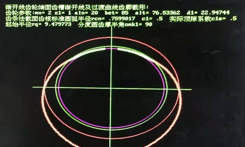

直齿轮的已经很简单了,计算过程不复杂!
关键是斜齿轮的,尤其是少齿数大螺旋角的斜齿轮,极限情况:一个齿的蜗杆,螺旋角到95°的时候,过渡曲线怎么求?
 楼主| 发表于 2021-5-19 15:19 | 显示全部楼层
在《实用齿轮几何学理论与应用》理论体系里是把 齿轮、蜗杆、螺纹作为一个整体,目的是有效地简化齿轮几何量计算,所以一开头就重点讨论了直纹螺旋面的几何量的公式汇总表,和原理图。在汇总表里给出了端截面,轴截面齿廓曲线,任意点压力角........等一系列公式。在论坛中事实上也证明了最困难的法向直廓蜗杆端面弧齿厚公式得到的数值与3d模型作图得到的数据完全一致。本着统一的理念,单头蜗杆的端面齿形及齿根曲线也可以用螺旋齿轮的公式进行准确的计算。图片上就是按您要求的曲线。

 楼主| 发表于 2021-6-10 07:14 | 显示全部楼层
回复4楼,我在5楼的曲线是否满足了您的要求,对于直齿轮,螺旋角可以取一个非常小的数值就可以了。
