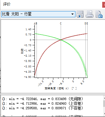

自己用kisssoft设计的一种齿形,滑动系数怎么都调不到最佳(前提确保接触率大于1)
发表于 2020-9-26 11:19 | 显示全部楼层 |阅读模式
自己用kisssoft设计的一种齿形,滑动系数怎么都调不到最佳(前提确保接触率大于1),附件为把名字改为Z9-9-27A.Z14可用

发表于 2020-9-26 17:49 | 显示全部楼层
可以齿廓修形来改善滑动率
 楼主| 发表于 2020-9-27 09:02 | 显示全部楼层
齿廓修行试过,会影响重合度(修形后重合的小于1)
发表于 2020-9-27 19:45 | 显示全部楼层
模数小点,重合度不就高了吗?
