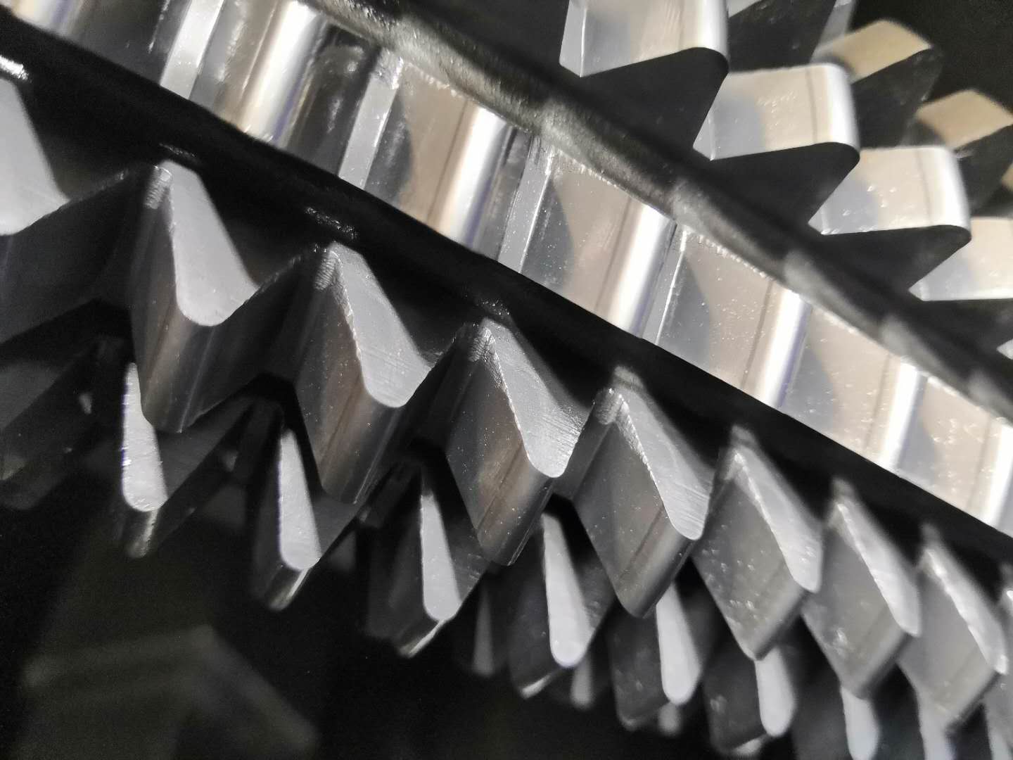

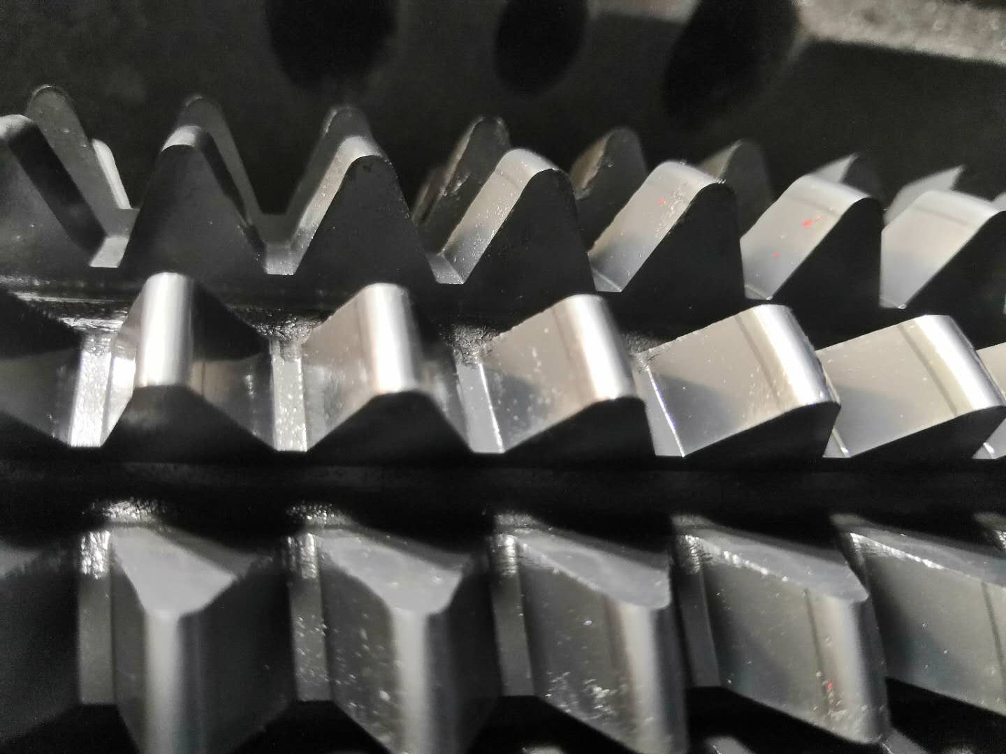

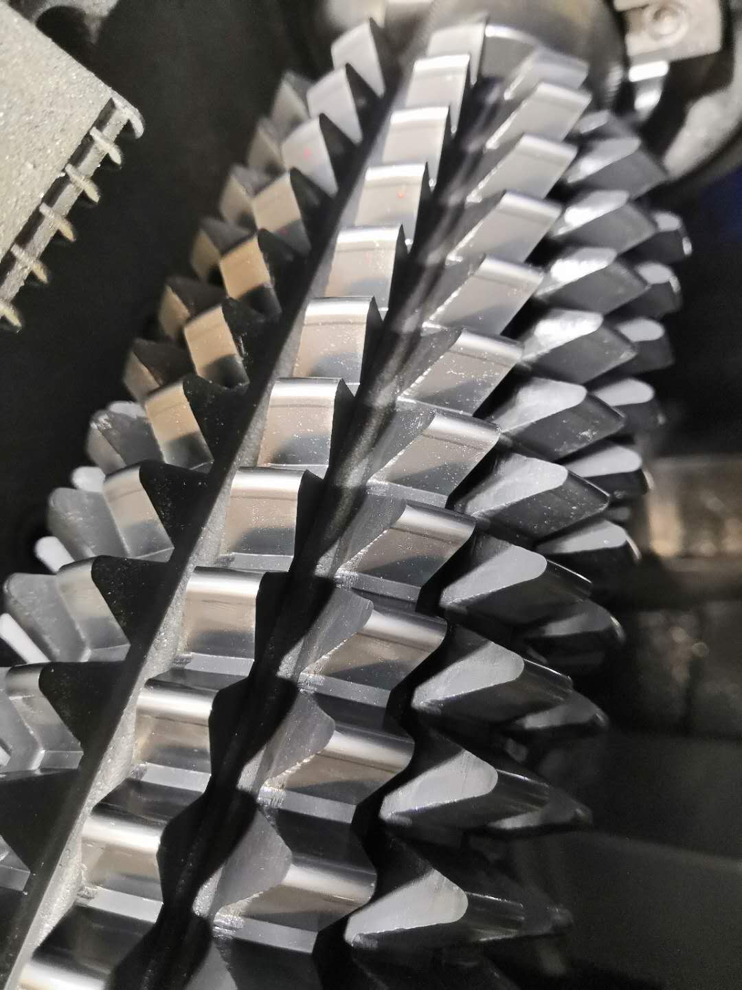

给为师傅 请帮我看一下 滚刀的使用情况咋样? 该换刀了吗?  还有如何通过观察滚刀判断 该不该换刀?谢谢。
发表于 2020-9-22 08:24 | 显示全部楼层
你们有旧刀吗,对比一下就知道了,看看标准:JB-T 50190-1999 齿轮滚刀  寿命试验方法及验收条件。
发表于 2020-11-10 20:45 | 显示全部楼层
刀具使用过程中窜刀不合理,刀具磨损不均匀,一般情况下齿顶磨损0.2-0.3mm就应该换刀修磨,也可以从滚齿表面质量判断是否换刀
发表于 2020-11-11 08:01 | 显示全部楼层
磨损的厉害,切削噪声会很大,可以从声音上判断下
发表于 2020-11-11 08:22 | 显示全部楼层
主要从滚齿表面质量判断是否换刀,明显看出齿铲背面磨损就应该换刀修磨。
发表于 2020-11-27 14:37 来自手机 | 显示全部楼层
滚刀的齿顶圆弧已经明显磨损了,这样的滚刀即便把两边的刀口修磨出来,装机滚出来的齿轮个个齿根发毛或有台阶,想当年我在慈溪四联就曾看到他们家车间里所有在用的滚刀都是齿顶圆弧或触角部分严重损坏,到最后不得不将所有的滚刀全部当废品处理了!
发表于 2021-10-21 16:42 | 显示全部楼层
图片不清楚,实物有经验的人很容易判断
发表于 2021-11-2 16:53 | 显示全部楼层
涂层都磨损没了,该换刀,涂层了
发表于 2021-12-8 11:14 | 显示全部楼层
第二张图,明显看出刀具磨损较为严重,此刀具看上去磨损还不均匀;移刀不合理。
