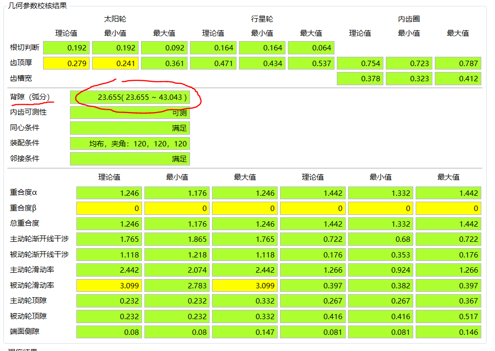

etagear.com 下载
免费版,NGW模块下校核界面,输入你加工得到的实际数据就能计算背隙(回程角),单位是弧分,0.8度就是48弧分。注意是实物齿轮的实际值。
 楼主| 发表于 2020-9-24 20:13 | 显示全部楼层
跟这个是一个意思吗
