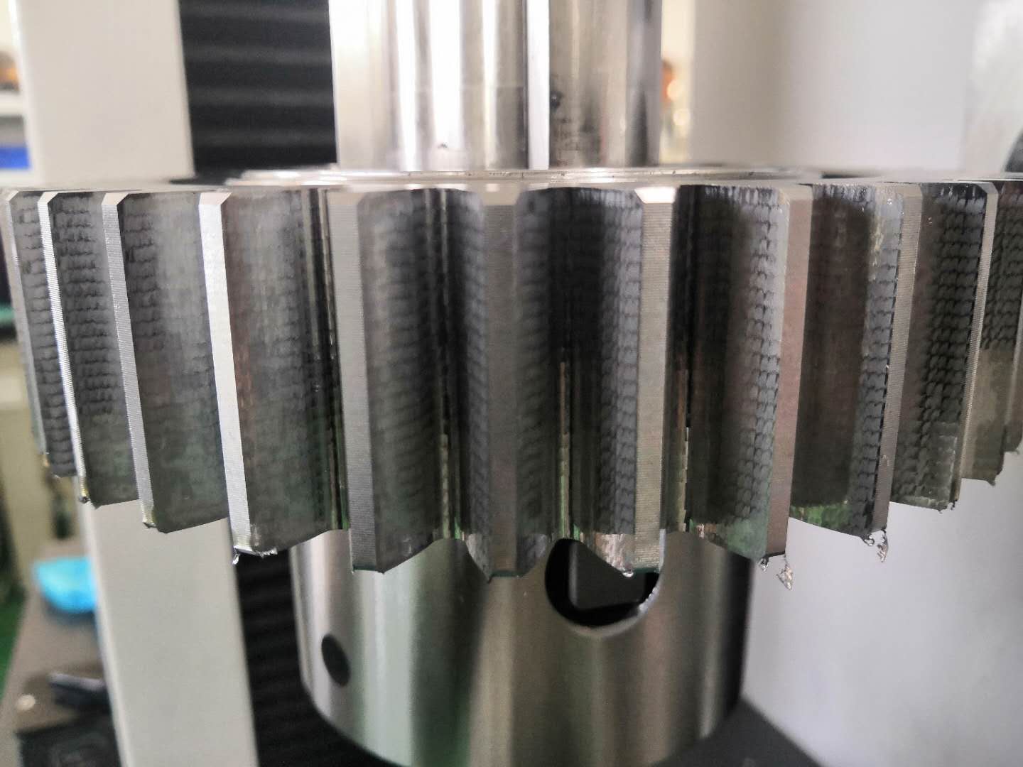

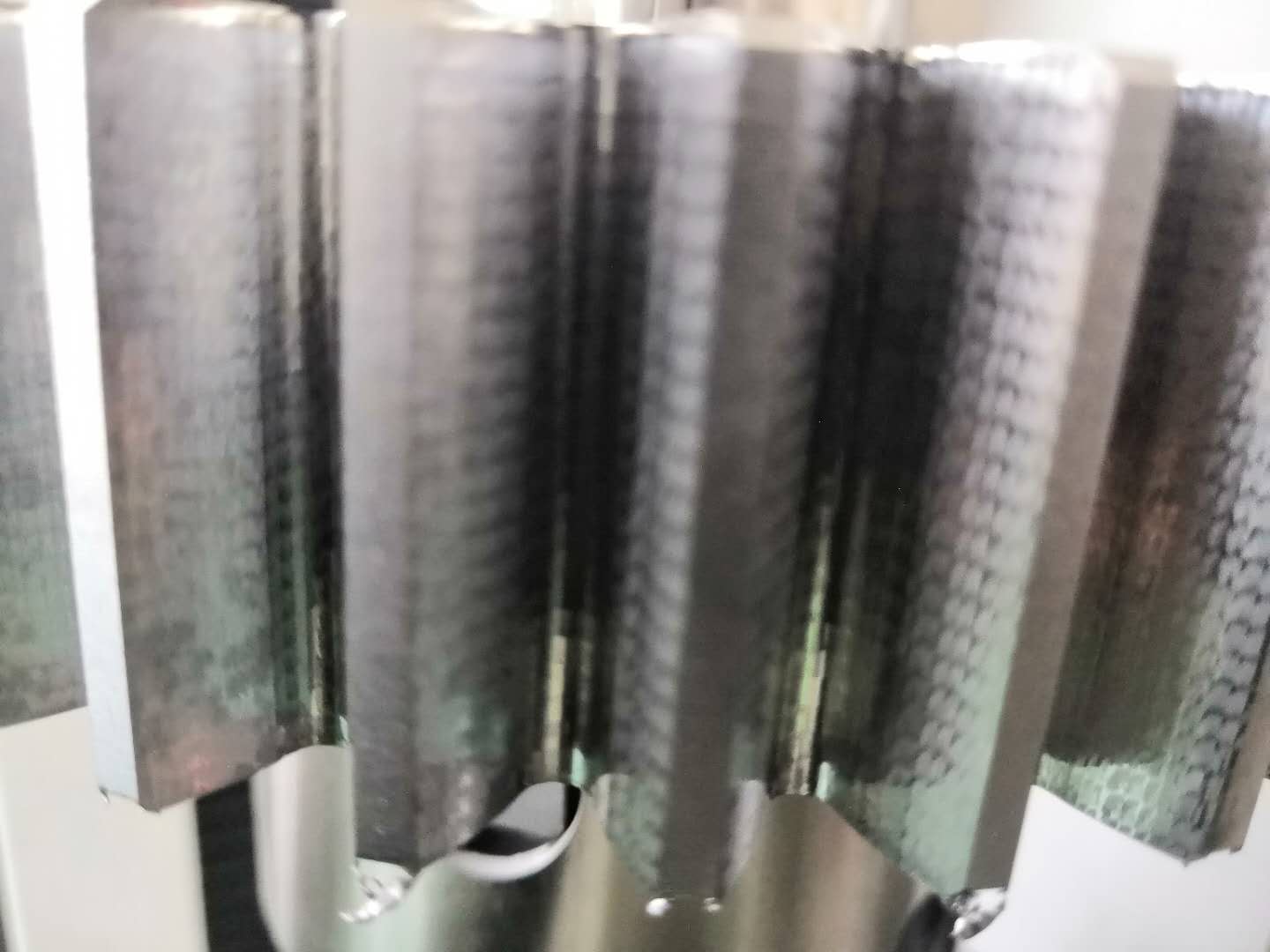

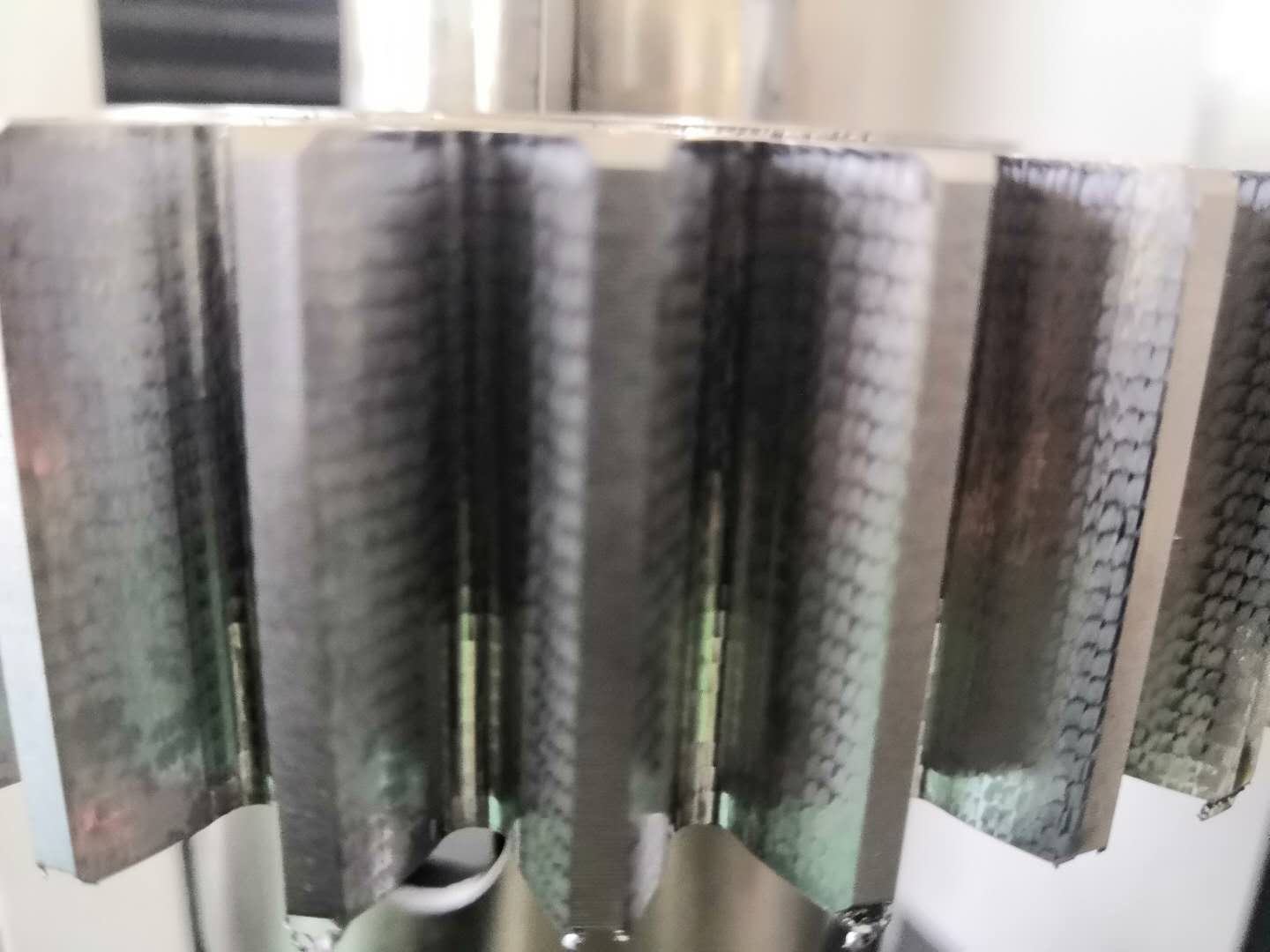

各位师傅,帮忙看一下 滚刀是不是该换了?
发表于 2020-9-19 08:48 | 显示全部楼层
这齿面看上去挺好的,产品要求是滚-磨工艺,还是滚-剃工艺,这看上去还算正常啊,再者说,刀具需不需要更换,可通过刀具磨损程度看,不只是从产品外观上看!
 楼主| 发表于 2020-9-19 13:00 | 显示全部楼层
changqingshu 发表于 2020-9-19 08:48
这齿面看上去挺好的,产品要求是滚-磨工艺,还是滚-剃工艺,这看上去还算正常啊,再者说,刀具需不需要更换 ...
谢谢! 是 滚 剃
发表于 2020-9-20 08:18 | 显示全部楼层
刃磨完滚刀前刀面,再铲磨侧刃
