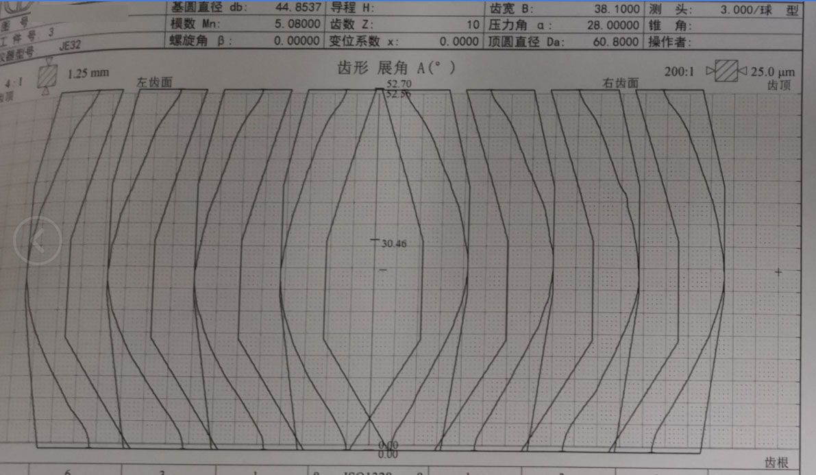

少齿数,估计剃刀和滚刀不匹配,剃出来各种大小S形。

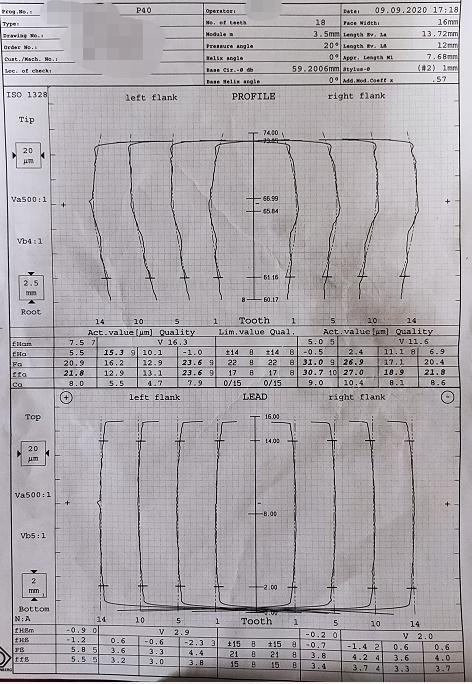

第一天:收集了 产品参数滚刀剃齿刀和计量单,齿形中部是不对劲

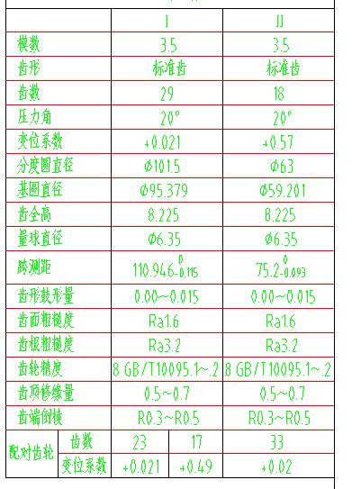

你这确实厉害,直接对剃齿用K形框图,你们也加工这种有较大变位系数的剃齿么?你们的大概思路是什么?
发表于 2020-9-20 18:36 | 显示全部楼层
我们大多是4-6个模数的,9-10个齿,滚剃工艺非常有难度。齿形不仅仅是在K形图范围内,其他方面还有要求,但我们现在解决的非常好。                                                 3.5模数,18个齿的滚剃加工,应该难度小的多,齿数越多加工难度越小。
齿顶修缘0.5-0.7没有看出来,可以在轮廓仪上检测。这个需要滚刀保证,还要考虑剃齿余量,变位系数相差大的齿轮滚刀,为保证齿顶修缘量还不能够混用。齿轮齿形的终评点需要看图纸的要求,包括实际齿形要求,如只是要求8级,齿形感觉要讲齿顶修缘量让开检测
齿形有一点S形,不平滑,剃刀的凹形量不是太合理,这个还要结合滚齿齿形确定(滚齿齿形也要控制在一定的范围内)。你这个产品剃齿保证7-8级问题不大。

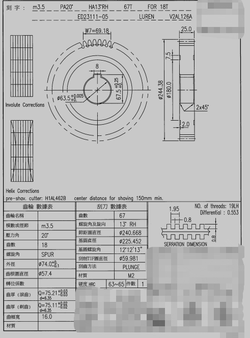

少齿数 剃齿要解决中凹问题,首先剃齿刀设计一定要合理,少齿数剃齿刀设计不能采用常规的平衡剃齿。
你好,虚心请教,常规的平衡剃齿和不常规的平衡剃齿,怎么区分? 我这边遇到过,负变位平衡剃齿刀,你指的是这个么?
