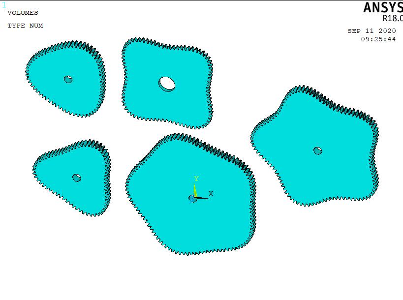

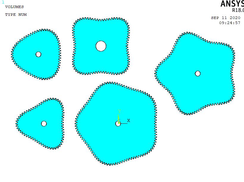

在ANSYS有限元分析中建立了几个高阶椭圆齿轮的实体模型,暂时未考虑跟切和变位的问题,想请问大家高阶椭圆齿轮变位时,是所有齿都进行变位还是只针对个别齿进行变位?

发表于 2020-11-12 19:33 | 显示全部楼层
你好,想问下你的ansys中高阶齿轮是直接建模还是别的软件建好导入进去的

 楼主| 发表于 2021-9-22 22:54 | 显示全部楼层
直接在ANSYS中建模的
