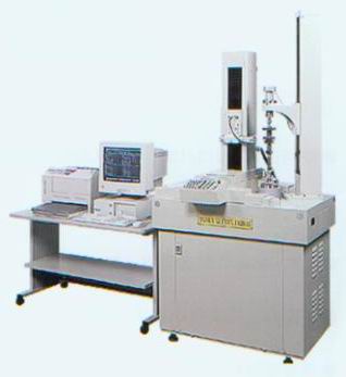

CLP-35E全自动齿形、齿向、齿距测量机
规格
测量项目:直齿轮、斜齿轮的齿形、齿向误差
内齿轮的齿形、齿向误差
各种齿距误差(邻接、单齿、累积齿距误差)、径向跳动
模数:0.5~12mm
齿数:10~500
齿轮外径:最大Φ350mm
基圆直径:0~Φ300mm
齿宽:最大400mm
咬合线长:±120mm
齿倾斜角:0°~±65°
(特别附件):±65°~±90°
齿轮轴长:50~400mm
(特别规格:50~800mm
齿轮重量:最大150Kg
测量最小单位:0.0001mm
